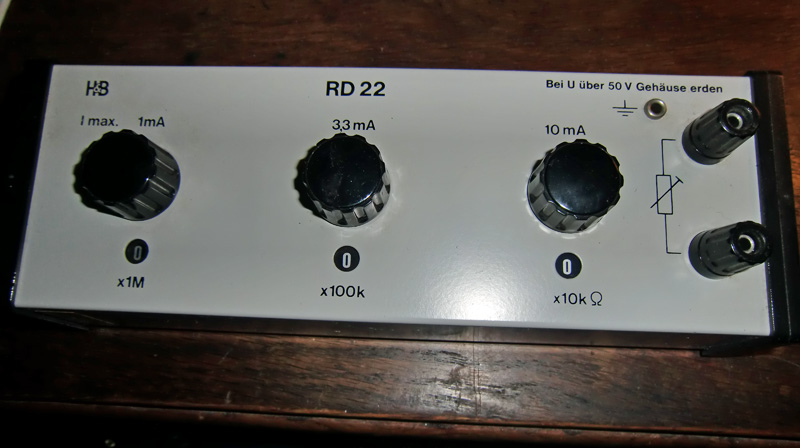

      ein Freund kam zu mir und brachte einige sehr alte Messgeräte und fragte ob ich was damit anfangen könne. Auf meine Antwort "nein" ließ er sie einfach stehen und sagte ich solle mal weitersehen. Naja, es ist ein sehr lieber Mensch, also sind sie hier.
      Im Einzelnen handelt es sich um ein Unigor 3p, zwei ITT Metrix MX202A und je ein H&B RD 22 und 11.
      Über die ersten beiden kann man etwas im Netz finden, da ist alles klar.
      Über die letzten beiden konnte ich auch nach intensiver Suche nichts finden. Daher meine Frage: Kann mir da jemand weiterhelfen? ich will auf den Geräten nicht sitzen bleiben und sie gerne später veräußern.
      Hier ein Bild:
      Es würde mich freun etwas zu erfahren.
      Gruß, Klaus
      Klaus, so eine Widerstandsdekade nahm/nimmt man gern für Probeaufbauten.
      Nehmen wir an, Du möchtest den Arbeitspunkt eines Verstärkers einstellen und dafür ist ein Widerstand notwendig, den Du noch nicht genau kennst. Mit der Dekade ermittelst Du experimentell den optimalen Widerstand. Danach baust Du den nächsten verfügbaren Normwert ein.
      Meist sind die Widerstände in solchen Dekaden recht genau, also auch für Messzwecke geeignet. Stichwort ist hier: Wien-Robinson-Brücke

      Die Multimeter stammen ja wohl aus den 60ern. Ist das bei den R-Dekaden auch so? Ich habe gesehen, dass man ähnliche Geräte für teures Geld noch kaufen kann, neu.

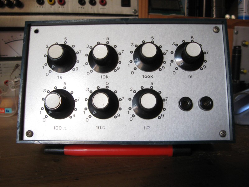

      eine brauchbare Widerstands-Dekade muss man nicht für teures Geld kaufen, man kann sie auch selbst bauen.7 Stufenschalter 1x12 kosten ca.20 €,
      63 Metallschichtwiderstände ca. 6,00 €.Ein passendes Gehäuse plus 2 Buchsen
      für die Messkabel kriegt man für ca. 6,00 €,das sind Conradpreise und bei anderen Händlern wird es möglicherweise noch preiswerter.
      Leider deckt meine Konstruktion nur den Bereich bis 10 Megaohm ab,hat mir aber bis jetzt immer gereicht.

      die Firma Hartmann & Braun hatte hier in Frankfurt nicht weit von mir ein Werk, wo zumindst bis in die 90er Jahre Messgeräte hergestellt wurden. So auch Klassiker wie Multavi, Pontavi, Wattavi etc.
      Die Produkte waren von ausgezeichneter Qualität und in manchen Bereichen Qualitätsreferenz.

      P.S.: Otto, das ist doch ein TEKO Gehäuse!?
      um ehrlich zu sein, ich habe keine Ahnung. Von diesen Gehäusen habe ich vor rauher Zeit mal 10 Stück bei Conrad gekauft, wenn ich mich recht erinnere haben die damals so 4,50 DM das Stück gekostet. Einen Teil davon habe ich für solche Geräte verwendet, 3 oder 4 müssten noch da sein. Sie sind für den Zweck jedenfalls hervorragend geeignet, weil man den Aludeckel wunderbar als Frontplatte bearbeiten kann.
      Aufpassen, wenn man sich selbst so eine Dekade bauen möchte!
      Gegenüber früher ist es relativ leicht, man bekommt zu bezahlbaren Preisen Widerstände mit 0,1 % Toleranz. Drei bis vier Dekaden sind brauchbar. Gerade die oberen Widerstände müssen recht genau sein, da sich ja der Fehler nach unten hin fortsetzt. Sei der obere Bereich einstellbar mit Drehschalter 0 bis 10 MΩ. Bei 0,1 % und 10 MΩ haben wir eine mögliche Abweichung von 10 kΩ. Stellt man in der untersten Dekade von vieren ein, ist das Resultat recht unsicher.
      Otto hat sich ein Widerstandsnetzwerk über 7 Dekaden gebaut. Er wird vermutlich nicht mehr als zwei oder drei Dekaden im alltäglichen Gebrauch nutzen. Stehen die nicht gebrauchten Dezimalstellen mit ihrem Schalter auf "0", kann rein rechnerisch nichts passieren. Etwas Vorsicht ist jedoch geboten, da Schalter Übergangswiderstände haben. Eine Dekade an üblichen Drehschaltern mit Abstufung 0,1 Ω sollte man eher nicht einplanen.
      Oder einfach gesprochen, kurze Zusammenfassung, nur die ersten zwei bis drei eingestellten Dekaden sind beim Ablesen aussagekräftig und in der Praxis (Ermitteln Widerstand mit Normwert) brauchbar verwendbar.

      die TEKO Gehäuse gibt es schon viele Jahrzehnte. Ich habe als "Kind" unzählige Audions, Verstärker usw. in diese typischen dunkelblauen, sich nach unten leicht verjüngenden Gehäuse eingebaut.
      die gabs auch in grau, in Pultform und anderen Ausführungen und Größen. Eigens war allen der Polystrolkörper und die leicht eingelassene Alufrontplatte mit 4 bzw. 6 Befestigungsschrauben.
