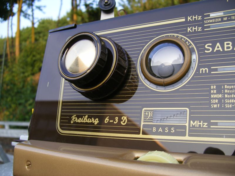

      Und so kann ein Knopf dann aussehen:
      Viel Spaß beim Knöpfe polieren und zurecht machen ;)
