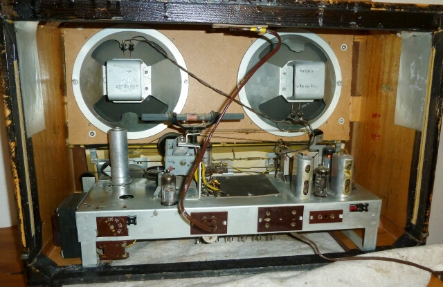

      Hallo Leute,
      Ich habe am Wochenende endlich meine Schatulle fertiggestellt.
      Das Gerät war im spielbereiten Zustand, ich mußte lediglich ein paar Teerkondis tauschen (Verzerrung bei aufgedrehten Bässen) sowie die üblichen Reinigungsarbeiten vornehmen. Da dieses Gerät für mich zu einem der schönsten Röhrenradios zählt, sollte es auch eine Neulackierung erhalten (Hochglanz).
      Das Abbeizen und Schleifen habe ich selbst erledigt, das Lackieren einen Profi überlassen. Ich habe den von "Plastik-Franz" empfohlenen Lack verwendet,
      die insgesamt 2,5 Liter gingen auch komplett weg...trockenes Holz ist Durstig!
      Es sind 4 Schichten mit Zwischenschliff geworden. Die Zierleisten sind mitlackiert.
      Da sich unten rechts schon das Holz mitlöste, brach ich das Entfernen der Leiste sicherheitshalber ab. Die Türen erhielten neuen Stoff, der auf der Schallwand blieb Original. Genug des Textes, es folgen Bilder!
