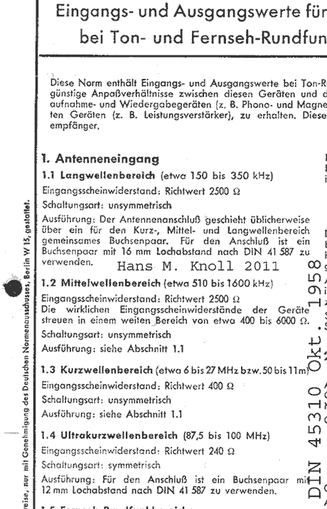

Na dann will ich mal mich wieder einmal wichtig machen!
Nachdem in D alles genormt sein muss, sind auch der AM- und FM- Eingang genormt.
Ein gestrecker (offener) Dipol hatte viele Jahre eine Fusspunktwiderstand von 75 Ohm. Alte Radios daher einen 300Ohm Eingang fuer einen ( geschlossenen) Faltdipol.
Solange bis mal wieder genormt werden musste. Danach hatte der offene 60Ohm und der geschlossene 240Ohm An den Radios kann das ueberprueft werden.
Hier 1958:
Da habt ihr aber die Rechnung ohne die Norm gemacht.
Jetzt, also heute, hat der offene Dipol wieder 75 Ohm und daher der geschlosssene Faltdipol 300Ohm.
Warum? wer weis? Ich nicht unbedingt sicher!
