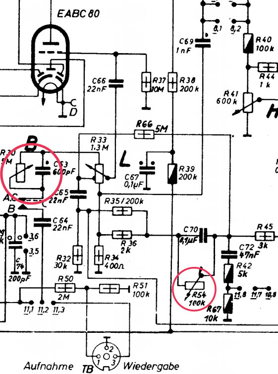

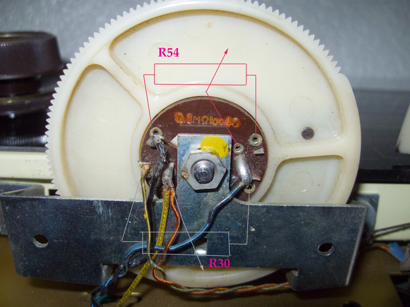

Ein kleines Problem besteht noch. Der Einfluss der Bassregelung ist recht gering.
Ob ich da einen Kondensator übersehen bzw. nicht gefunden habe?
