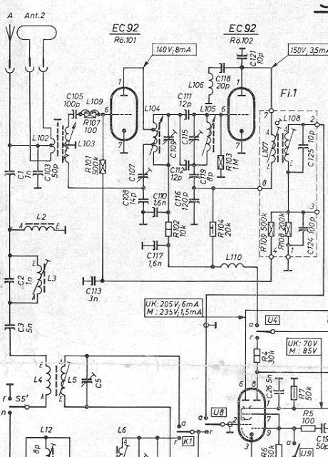

      Hier habe ich den Schaltbildausschnitt:
      Es gilt jetzt, die Anodenspannung an Rö. 102 und den Gitterableitwiderstand (1M) zu prüfen und - nach Anleitung - das Schwingen oder Nichtschwingen zu klären.
      Wenn der Osz. nicht schwingt wären wir, da die EC92 schon testweise ersetzt wurde, ggf. bei unseren keramischen Freunden angelangt :(

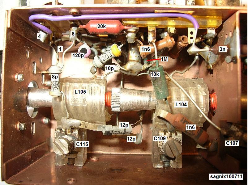

      zur Klärung der Bauteileanordnung und Zuordnung ein Bild vom Innenleben der fraglichen UKW-Box; Zwischenkreis- und Oszillator- Sektion (Mischstufe).
      Der Winzlings- 1Meg Gitterableitwiderstand hat sich auf dem Foto geschickt unter dem Masseband versteckt, der rote Strich bringt ihn aber ans Licht. Ebenso hat sich der 10p (C121) quer unter seinem 20p Kumpel (C118 )verborgen. Auf dem Spulenkörper von L105 (Oszillatorspule) ist auch die Rückkopplungswindung L106 vorgesehen. Der 120p (C116) ist bei dieser UKW-Box Version normal freitragend eingelötet.

      Das Bild von der UKW-Box ist super! Da kann man gut vergleichen!
