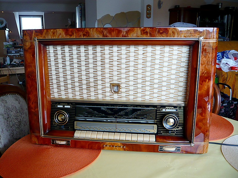

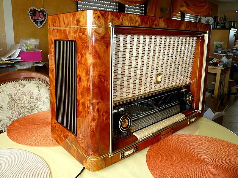

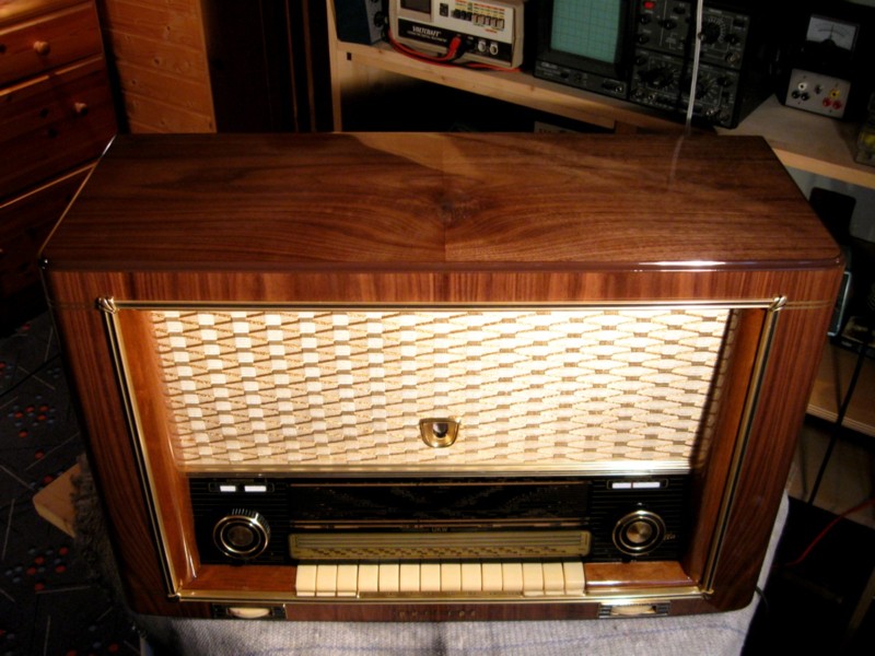

Bevor in dieser Sauregurkenzeit das Sabaforum zum reinen Grundigforum wird, möchte ich den interessierten Bastlern und Sammlern ansatzweise zeigen, womit ich mich in den letzten Tagen bzw. Wochen beschäftigt habe.

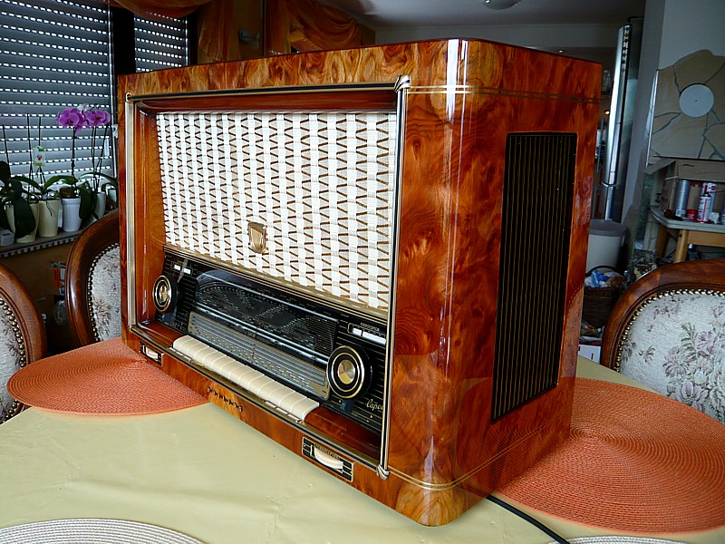

Dieser Capella gehört in die Kategorie der äußerst kompliziert aufgebauten Radios. Noch kein Saba hat mir ähnlich viel Arbeit gemacht, die Restauration eines Freiburg ist im Verhältnis zu diesem Philips ein Quell stetiger Freude.

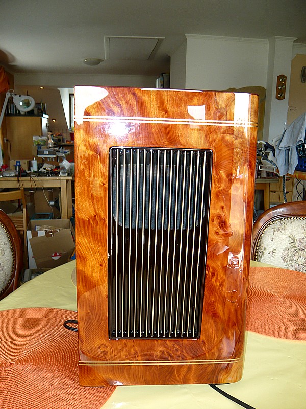

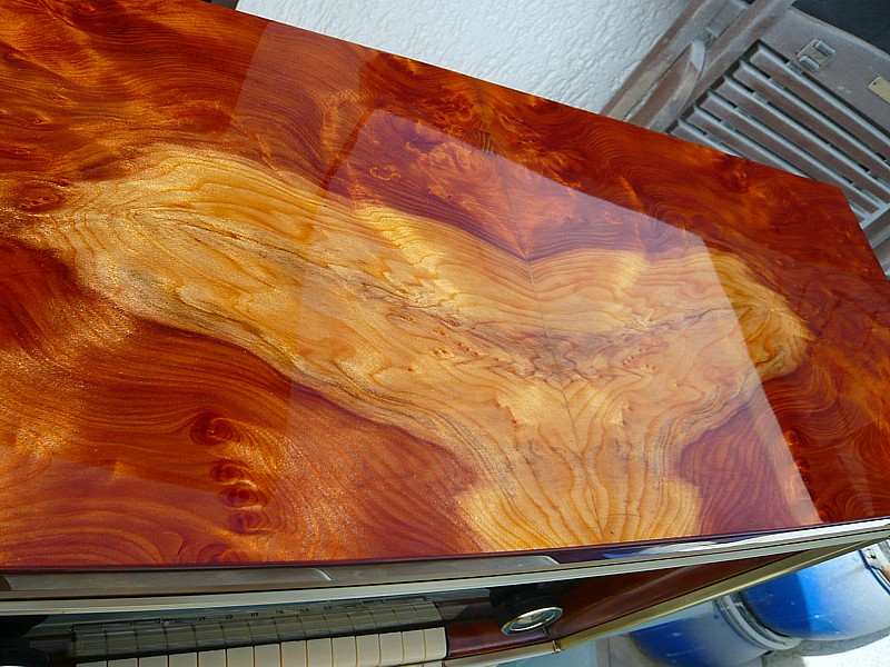

Das fängt schon beim Abschleifen der alten Farbe an, geht beim Furnieren weiter und findet seine Fortsetzung beim Lackieren.
Der vorn, rechts und links zurückgesetzte Gehäusedeckel sorgt dafür, dass allein die dadurch entstehende Kehle mehrere Stunden bei der Bearbeitung in Anspruch nimmt.
Allerdings wird man am Ende entschädigt durch einen wirklich angenehmen Klang, auch die Empfangseigenschaften verdienen höchstes Lob.
Der Capella 753 gehört ohne Zweifel zu den überragenden Röhrenradios der 50er Jahre, wenngleich die Verarbeitung im Detail nicht an einen Saba Freiburg heran reicht.
