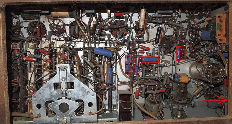

      Hallo Sven,
      im folgenden Bild habe ich die wichtigsten Kondensatoren gekennzeichnet, welche du als erstes sofort austauschen solltest. In Richtung des Pfeiles befindet sich ein, an der Chassisinnenseite mit einer Schelle befestigter, 25nF Kondensator - der muss auch raus, er kann aber zunächst einfach abgekniffen werden, da er keinen spürbaren Einfluss auf die Funktion des Gerätes hat.

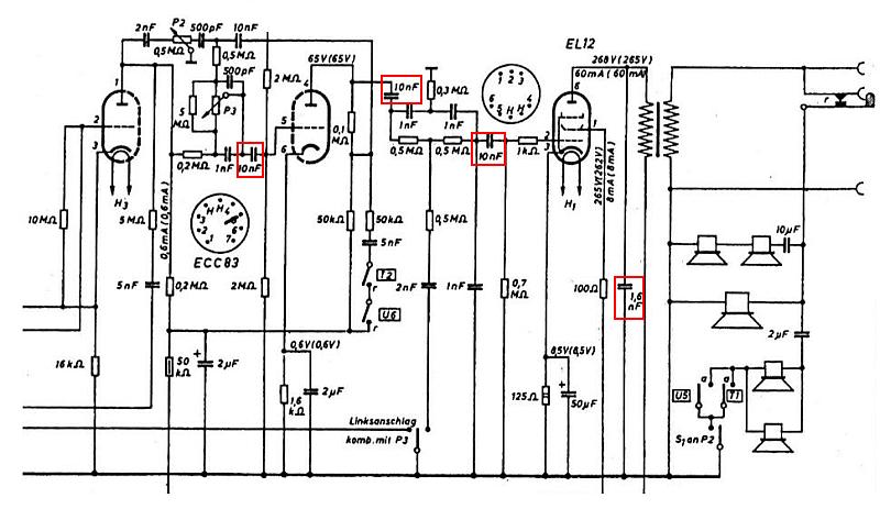

      Und hier noch einmal, zur Orientierung, die Positionen der Kondensatoren im Schaltbid-Ausschnitt des NF-Teiles...
      Im weiteren Verlauf deiner Reparatur solltest du ALLE blauen Kondensatoren ersetzen, welche du irgendwo in dem Gerät findest. Für die Funktion der Automatik ist es wichtig den 0,5µF Kondensator, welcher links ausserhalb des Chassis mit einer Schelle befestigt ist auszutauschen; das Gleiche gilt für den 0,3 µF oberhalb des Chassis, frontseitig, mittig im Bereich der Lötösenleiste.
