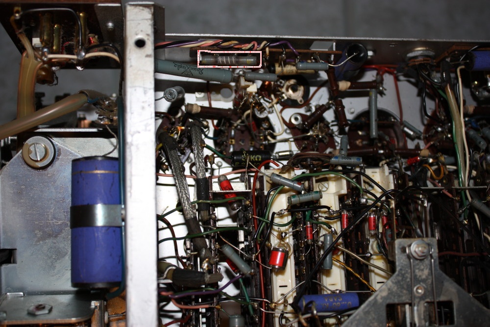

      Hallo Kurt,
      der abgekokelte Widerstand hat die Ursache an der FM Schaltleiste. Dort ist die Masseabschirmung der 2 Kabel die zur ECH81 gehen auf die Schaltleiste auf einen Stützpunkt gelegt. Dieser liegt direkt neben der aufgelegten Anodenspannung.
      Dort hat sich eine Kohlebrücke gebildet und dadurch ist der Widerstand durchgebrannt.
      Das einfachste ist du legst den Masseanschluß in die Luft und läßt den Stützpunkt frei.
      Das beste ist du baust die gesamte Leiste aus, feilst die Kohlebrücken raus und machst sie mit Reinigungsbenzin richtig sauber.
