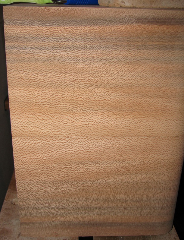

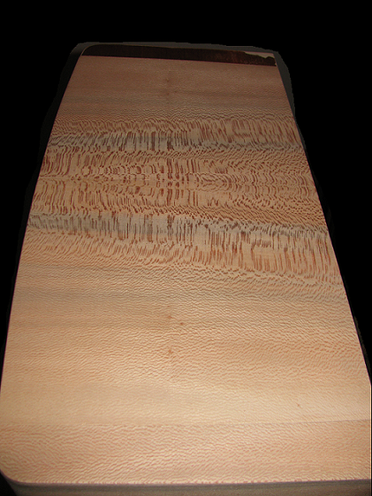

      hier mal die ersten Eindrücke vom neuen Furnier und der Verarbeitung. Dafür das ich zum ersten Mal furniert habe, finde ich das Ergebnis gut :D
      Die Oberseite fehlt noch. Da wo sich die beiden Furniere treffen soll noch ein Goldstreifen hin, um die etwas große lücke zu überdecken.

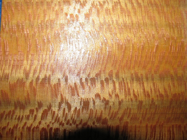

      Auf dem letzten Bild sieht man den "Teststreifen" den ich mit Schelllack lackiert habe. Mit diesem Lack soll auch später das Radio lackiert werden.

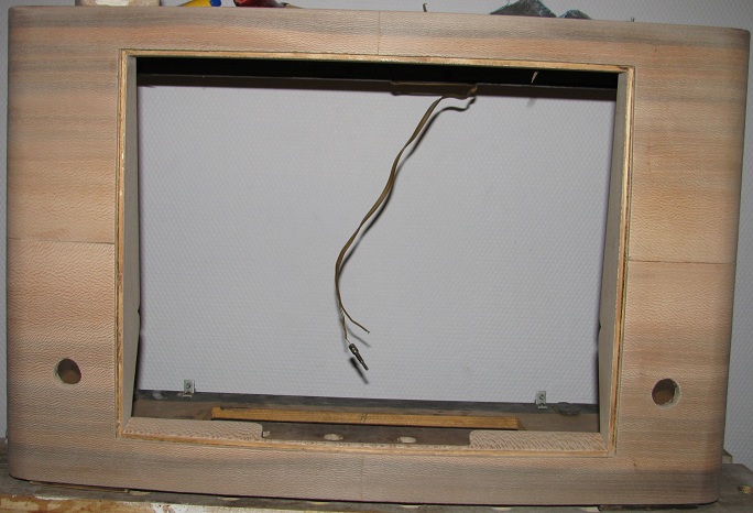

      So das SABA hat jetzt auch schon eine Halbglatze :D Noch ein Stück Furnier und heißt es Schleifen und Lackieren.
      Hat jemand eine Idee wie ich die Lück zwischen den beiden Furnieren auf Bild 1 kaschieren kann?
      MfG Marcus
      Hallo Markus,
      für die entstandene Fugenlücke im Stoss der beiden Furniere nehme ich Schleifstaub mit Holzleim vermischt als Kitt. Die Stelle neben dem Stoss sehr gut mit Wasser abwaschen.Nach dem trocknen üblich Schleifen.

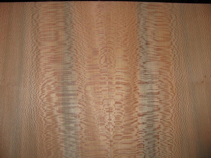

      es handelt sich hier sicher um Platanenfurnier und nicht um Buchenfurnier englisch sycamore geschrieben und zwar im ''Spiegelschnitt'' characteristisch sind dafür die markant grosse Marktstrahlen......
