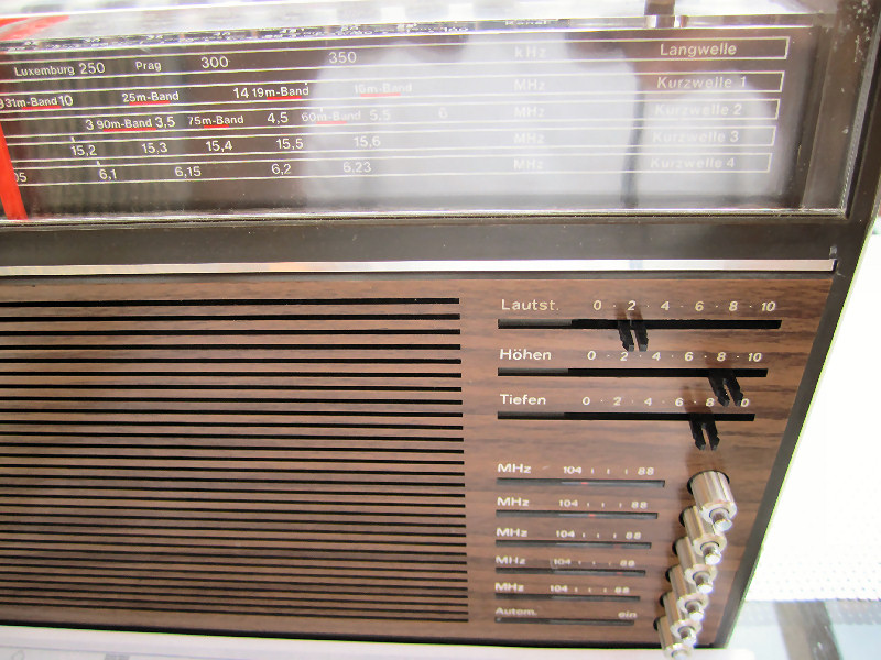

SABA Transall de Luxe G braucht Hilfe
      Hallo an Alle !
      Ein gut erhaltenes Kofferradio gibt nur leises Rauschen von sich, die Feldstärkeanzeige funktioniert.
      Ferner sind von den FB-Reglern zwei unbrauchbar, da die Knopfaufnahmen abgebrochen sind.
      Deshalb die Bitte, um das schöne Gerät wieder auf Vordermann zu bringen:

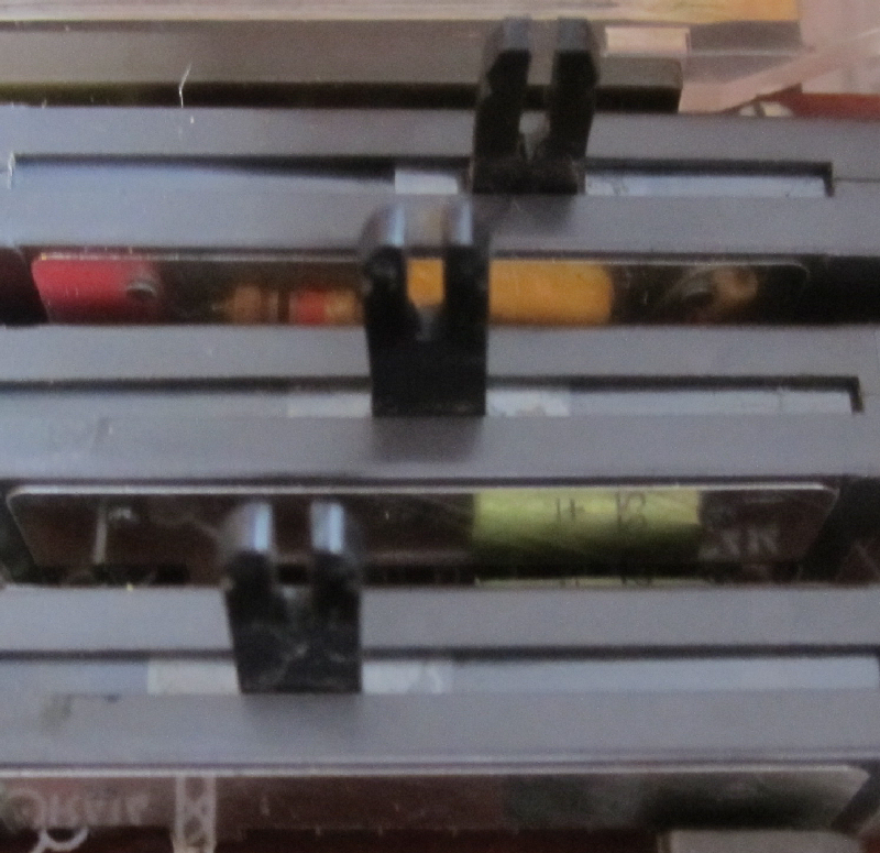

      Wie angedroht, kam deine Post heute an und pünktlich zur Sportschau hatte ich die beiden Regler transplantiert.
      Für künftige Projekte und Interessierte hier das Wesentliche.
      - Die Regler werden lediglich durch zwei Kunststoffbolzen zusammengehalten, die man mit einem scharfen Messer entweder durchtrennen kann oder die beiden Hälften auseinander hebelt.
      - Man transplantiert nun den gesunden Schieber in den geöffneten Originalregler, wobei das Plastikband mitgenommen werden muss. Die Länge ist nämlich unterschiedlich.
      - Anschließend habe ich die "neuen" Flachbahnregler mit zwei Tropfen Sekundenkleber fixiert und wieder eingebaut.
      Was mir jetzt fehlt sind die 3 identischen Knöpfe...

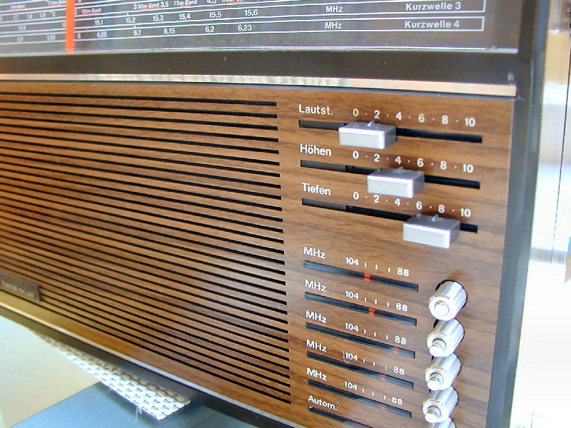

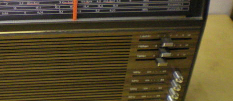

      Welche Farbe sollen denn die Knöpfe haben- silber oder schwarz?
      Hier schon mal zur Anregung, welche dürfens denn sein?
      Alle, die hier im Vordergrund stehen, sollten auf deine Regler passen.:D
      Und
      Was darf ich dir zuschicken, vorne links- vorne rechts- oder was von weiter hinten?
      Die sollten wohl nicht so breit sein, sehe ich gerade an den Abständen der Reglerebenen am Gerät, ich schau noch mal nach..... momento
      ach ja...
      Hier noch- passen auch, aber rasten nicht ganz auf der Achse fest, also auf jeden Fall schick ich dir ein Sortiment zur Auswahl, kannst dann nehmen, was passt..

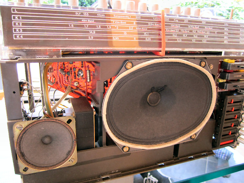

      Damit ist das schöne Transall dann mit seiner und Gunnars Hilfe wieder absolut vollständig. Der Klang ist wirklich beeindruckend, der Empfang über alle Zweifel erhaben und am Erfreulichsten ist die absolute Servicefreundlichkeit ! Es werden einfach zwei Halbschalen abgenommen und die gesamte Innerei ist frei zugänglich.

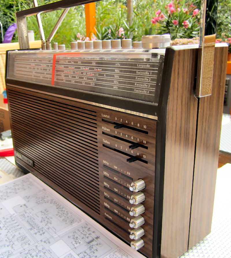

      Heute morgen hat der Postbote Hans´ Kuvert eingeworfen. Ich habe mich für DIESE Knöpfe entschieden, da sie dem Original kaum nachstehen.
      Somit ist das Transall wie aus dem Ei gepellt, spielt momentan bei Kaffee und Zeitung auf der Terrasse und erfreut sich der frischen Luft.
      Dank nochmal an euch beide, für mich mal wieder ein Paradebeispiel der gegenseitigen Hilfe im Forum !!

      Wie groß der ovale ist weiß ich nicht mehr genau, aber das Teil hat ja noch einen HT...
      Der Klang ist schon phantastisch, wenngleich mit Batteriebestückung zarte Damenärmchen mit dem Teil Probleme bekommen.
