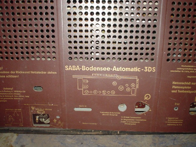

Ja, er hat den Motor am Lautstärkeregler. Man merkt es auch beim drehen, daß da ein Motor dran hängt. Ist auch richtig, daß es ein 3DS ist! Hab das S vergessen, sorry!
Hier isser:
Ein schönes Gerät, komplett und funktionstüchtig.

ja, es ist in der Tat ein schönes Exemplar und mit dem LS-Motor verfügt er über alle bei diesen Modell verfügbaren Features.
Falls es sich um einen Neuerwerb handelt, solltest du dich aber vor einer ernstahften Inbetriebnahme vergewissern, ob sich in dem Gerät nicht noch die originalen Kondensatoren befinden. Die müssten dann grösstenteils ausgetauscht werden, um ernsthafte Schäden an teuren und teils unersetzbaren Bauteilen zu vermeiden.Freundliche Grüsse, sagnix -

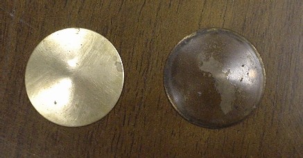

Nee, nee! Die Messingkappen sind schon in Arbeit! Die waren beide dabei!

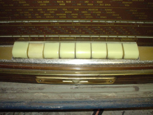

Die zweite Taste von links liegt lose obendrauf; sie ist in Ordnung nur der Drahbügel zur Befestigung fehlt. Ich hab aber noch Ersatz. Nach der Gebissreinigung wird alles korrekt befestigt.
An dem Gerät wurde (bis auf die Messingkappe) noch nichts verändert, Staub und Teerkondensatoren sind noch komplett vorhanden. Bei dem Modell will ich mir vieel zeit lassen zum herrichten. Denn ein solches Modell istein technisches Highlight aus der damaligen Zeit.
