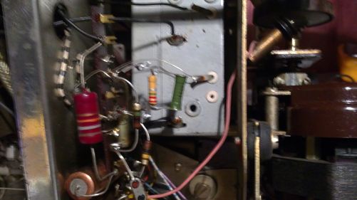

      Aber, das unglaubliche ist passiert, der Übeltäter ist gefunden, uzw. der R725 mit 2.2mOhm ist hochohmig mit ca. 3.4mOhm. Dadurch löst die Wippe nicht aus, sobald der Motor langsam wird.
      Tausend Dank an Frank, der mit mir Mühsam den Schaltplan und das Freiburg Radio 14 durchgegangen ist am Telefon.
      Hier die Stelle im Schaltplan, dadrunter provisorisch ein alter Widerstand der nicht hochohmig ist eingelötet. (der grüne in der Mitte aus DDR Produktion, tausche ich noch später gegen einen neuen) Jetzt läuft der Sendesuchlauf super, Wippe löst aus und Motor stellt scharf. ;)
