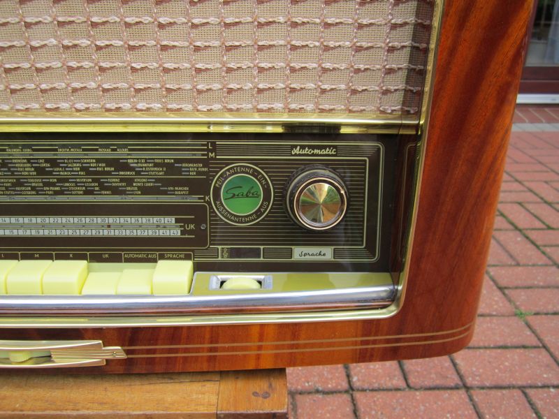

			Vielleicht meint Dieter mit falsch rum, dass der Sockel nach vorn muss :laugh:,
meiner Meinung nach sitzt die Röhre vollkommen richtig. Auf allen Abbildungen, die ich bisher gesehen habe, sowie allen Radios mit der EM 71, die ich hier hatte, war die Röhre mit dem Fächer nach unten eingebaut.
Gruß OttoGruß Otto -

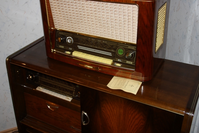

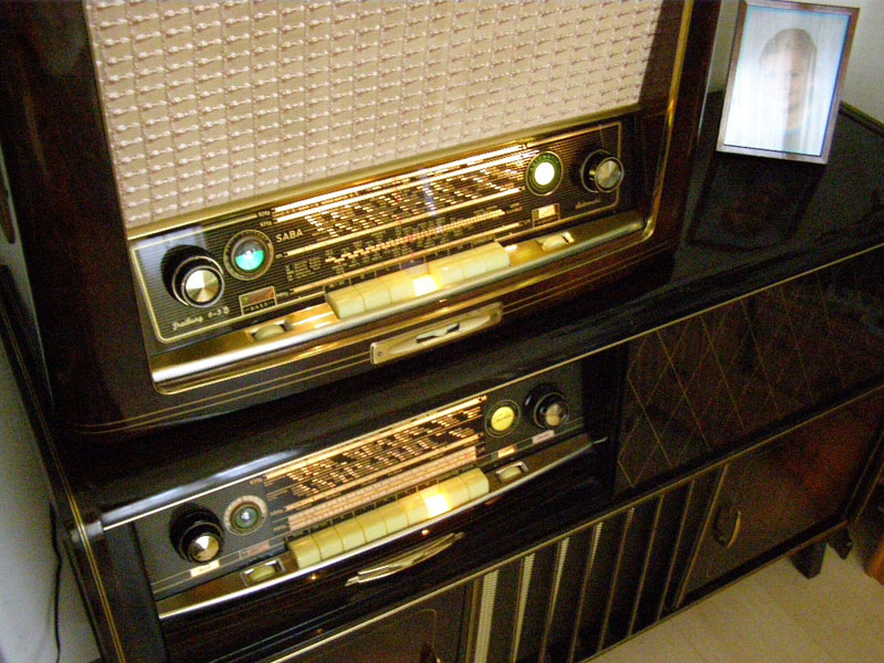

			Hallo Heiner,

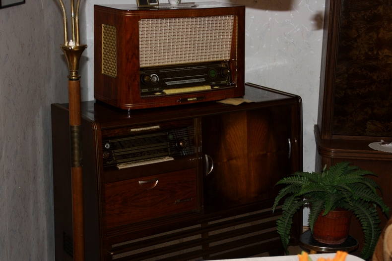

richtig erkannt! Mein Meersburg steht auch auf einer Musiktruhe. Ist zwar keine SABA-Truhe, aber mir gefällt sie trotzdem.
Es ist eine Nordmende Isabella 58-3D. Als nettes Zubehör habe ich noch die Original "Schlafhaube" dazu bekommen.
ich wünsche allen einen guten Rutsch ins neue Jahr 2012!Viele Grüße, SABAflo -

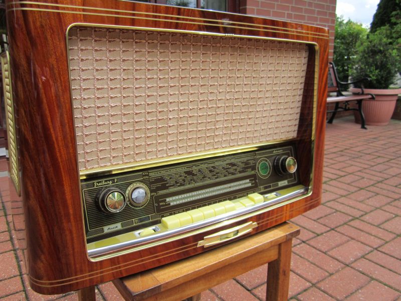

ich musste nochmals meinen alten Thread über den Freiburg 7 rausholen.
Es gibt da ein Problem, von dem ich aber nicht weiß, ob es vielleicht normal ist.
Wenn ich das Gerät ganz leise als Hintergrundbeschallung laufen lasse, hört sich das an, als käme die Musik aus dem Telefonhörer. Sobald ich dann lauter drehe, die dieser Effekt verschwunden und der Klang ist einwandfrei. Mein Freiburg 9 macht das nicht, der klingt auch leise mit sattem Klang.
Ich habe nochmals das Lautstärkepoti gereinigt, was allerdings keine Verbesserung brachte. Ist dieser Effekt bei dem Freiburg 7 normal, oder
wo könnte ich den Fehler suchen?
Liebe Grüße
Armin -
			Hallo Armin,
dass hängt sicher mit der gehörrichtigen Lautstärkeregelung zusammen und ist so gewollt. Ich habe vorhin extra mal wieder meinen 7er angeworfen, das gleiche Phänomen.
Steht der Lautstärkesteller auf leise, dann ist praktisch kein Bass mehr vorhanden. Es ist mir bisher nie aufgefallen, weil man in meinem Alter das Radio immer mit einem gewissen Grundpegel laufen lässt. :oppa:
Fazit: kein Grund zur Beunruhigung.
