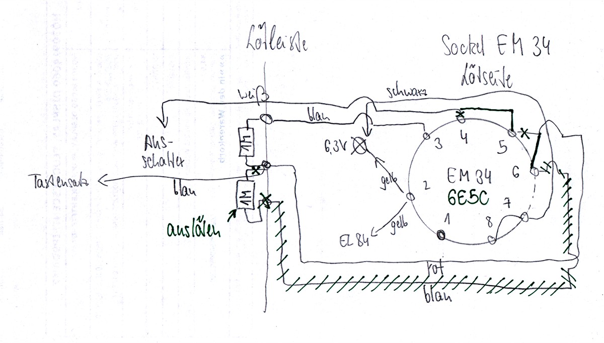

habe hier ein schön erhaltenes Traviata 57, dem ich statt der verbrauchten EM 34 eine russische 6E5C spendieren will. Da aus Platzgründen die Anschlüsse teilweise auf die Chassisunterseite verlegt sind, habe ich mal eine Skizze gemacht (ich hoffe, verständlich); schwarz gezeichnet der IST-Zustand, grün die Änderungen, so wie ich denke, dass sie richtig sind, also:
1. den unteren Widerstand 1MOhm auslöten einschließlich blauem Anschlußkabel zum Pin 6 des Sockels
2. das rote Anschlußkabel des oberen 1MOhm von Pin 5 auf 6 umlöten
3. das weiße Anschlußkabel von Pin 4 auf Pin 5 umlöten
Ich würde euch bitten, mal einen Blick darauf zu werfen und mich gegebenenfalls zu korrigieren; Danke
