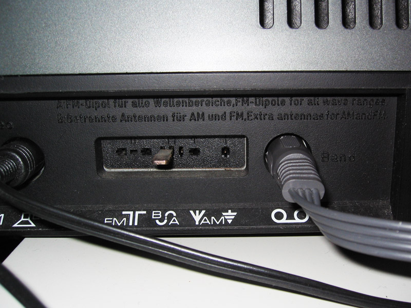

      um alle Verwechslungsmöglichkeiten nochmal auszuschließen, hier ein Bild der Antennebuchsen meiner 9940, bei der 9941 sieht das absolut genauso aus.
      In die beiden Buchsen (über das Symbol FM) links gehören die beiden Pole der UKW Antenne. In der Mitte gibt es einen Brückenstecker, der beim Stecken in die Position "A" die UKW Antenne auch behelfsmäßig für AM (MW, LW, KW) verwendet.
      Und über der Beschriftung "AM" gehört dann in die linke Buchse die Antenne, und rechts die Erde. Aber zur Auslegung von der AM Antenne, so man diese dann benutzen möchte, weiß Andreas als Funker sicher viel mehr.

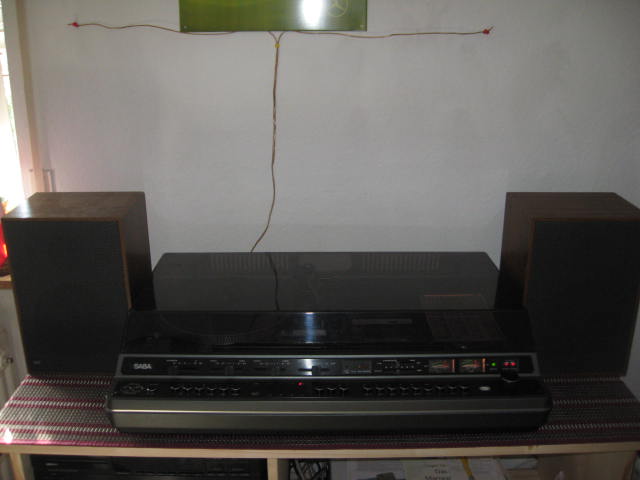

      die provisorische FM-Antenne ist nun montiert und erfüllt ihren Zweck bestens: Beinahe Vollausschlag beim FM-Pegel und die Stereo-Lampe leuchtet auch!
      Um den AM-Bereich ist es nicht so gut bestellt: Beim Einsatz der 2-Meter-Antenne (Lautsprecherkabel) wird der Empfang minimal klarer, aber die Brummgeräusche reichlich lauter. Da findet sich aber sicher noch Gelegenheit zum Experimentieren.

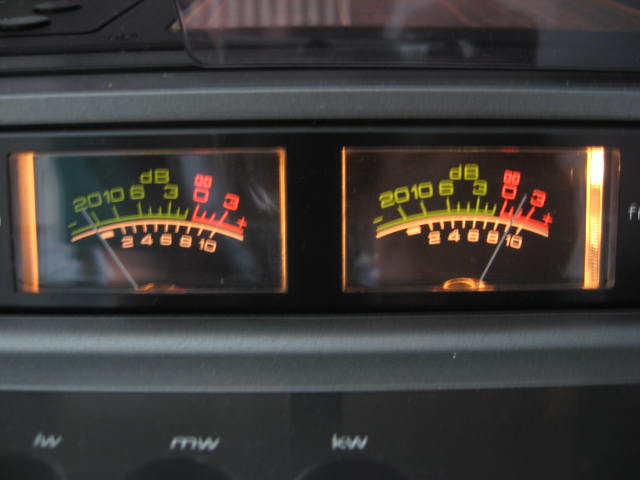

      keine Panik, Du hast keinen Knick in der Optik!
      Die Instrumente sind Kombiinstrumente, bei Cassettenbetrieb dient die obere Skalenbeschriftung als VU Meter (natürlich in dB) und das Rechte ist für die Signalstärkeanzeige (mit der unteren Skala 0 - 10) zuständig. Das wird automatisch umgeschaltet.
      Die Signalanzeige ist tatsächlich eher ein Schätzeisen.
