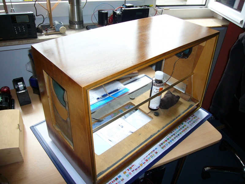

Das Gerät hat vermutlich (Korrosion an den Metallteilen) in einer Garage oder feuchtem Keller gestanden.
Das Gehäuse hatte Wasserflecken, die ich nicht weiter behandelt habe (Stärkere Flecken mit Oxalsäure)Nur mit 120er Papier Geschliffen, Mit Schellack Politur etwa 8 Schichten, Feinste Stahlwolle (nach sehr guter durchtrocknung) und noch etwas Renuwell zum Schluss.

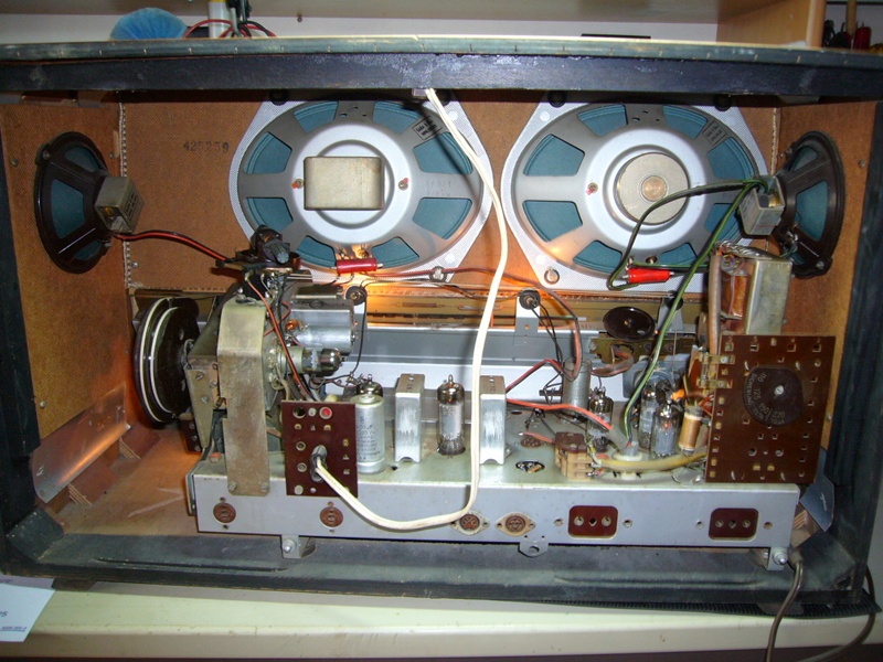

Nach Prüfen der Netzschnur habe ich das Gerät über eine Vorschaltlampe (an der Sicherungen) Angeschlossen. Lampe brennt schwach, gutes Zeichen. Umgesteckt auf den (Echten) Wattmeter - also nicht die Scheinleistung gemessen- zeigte das Gerät 45 Watt an. UKW Taste gedrückt. Antenne angeschlossen.
Kein Ton. Das Band ist dunkel. Vom Messen des Gleichrichters hin zu den Sieb Elkos, Lade Elko zeigte sich nicht die Volle Leistung, aber noch im grünen Bereich. Den Gl hatte ich Sekundärseitig getrennt, mit Amperemeter Gemessen. 90 mA. Wert ist OK.
Alle Röhrendaten nach dem Schaltplan wurden nun gemessen. Nichts unauffälliges, bis auf die ECH81. Da waren die Werte im Keller. Die verlangten 205 Volt am Pin 6(Anode) kommen nicht an.

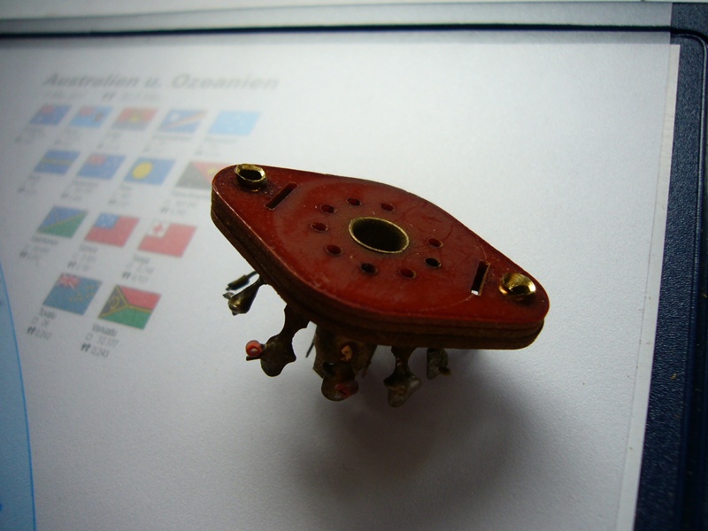

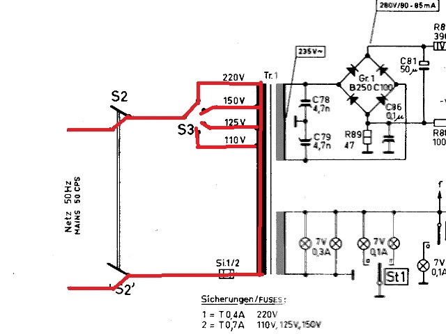

Nochmals nach dem Gleichrichter gemessen. (zu +1 bis+4) Dabei fiel auf, dass die Spannung an dem Netzschalter „hängenblieb“ also musste der Zugschalter Defekt sein. So war es. Ein Kontakt hatte sich verabschiedet.
Nach Brückung desselben, Leuchtet das Band und (schönes Geräusch in diesem! Fall) beginnt es zu Knistern und Krispeln. Jetzt waren die wichtigsten Ströme da. Nach gründlicher Reinigung des S1 Tastenaggregates, spielt das Gerät als wäre nichts gewesen.

Ach ja, der 2 x 4,7 nano am Netzteil.....kommt natürlich auch raus.

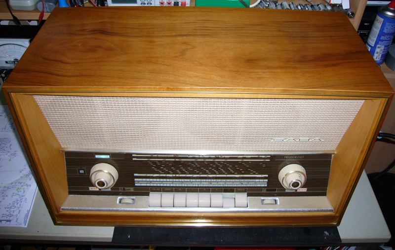

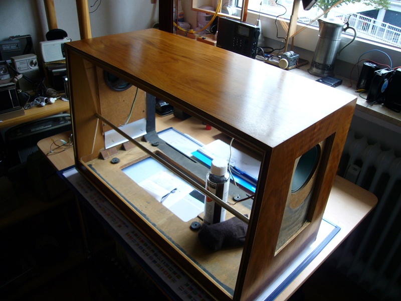

Die Belohnung ist der superschöne Klang. Ein Saba Fan mehr
