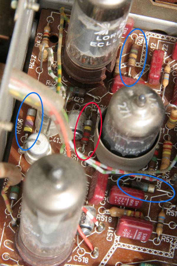

      Und zu guter Letzt werden natürlich noch einige verdächtige Bauteile ersetzt, wie alte Elkos oder Kondensatoren. Wobei hier auf der Platine schon die meisten kleinen Kapazitäten als rote WIMAs eingelötet sind. Beim Netzteil sieht man aber auch solche Kondensatoren:
      Was meint ihr, solche (den kleinen Folientyp meine ich) ersetzen? Sieht für mich doch eigentlich noch sehr gut aus, ich kenne diese Durolit aus Transistorgeräten, hatte noch keine Probleme damit.

      bei dem Gerät kannst du dir den wechsel der Kondensatoren ersparen, die sollten alle noch gut sein.
      Du solltest dei Augenmerk auf die Kohleschichtwiderstände lenken, insbesondere diese wo Spannung anliegt.
      Am MA ist zb. ein 1 Mohm und an der ECC83 die beiden 220Kohm die sehr gerne hochohmig werden bzw völlig hin sind.

      @ Volker: Ich denke, Du meinst vor allem diese Bauform der Widerstände (der erwähnte 220k in rot markiert); sollte man auch die anderen gleicher Bauform (einige in Blau markiert) auch gleich mittauschen? Ich habe mal gelesen, daß die generell gern ausfallen. Nur in Bereichen, wo ein Neuabgleich fällig wäre, halte ich mich mit dem Tausch, sofern die Werte noch im Normbereich liegen erstmal zurück.

      Ersatz fuer den Ratioelko ist nicht teuer, also tauschen. Die markierten Widerstaende sind Kohle-Masse Widerstaende, sie haben ein erhebliches Stromrauschen und sollten durch Schichtwiderstaende ersetzt werden (Alle dieser Bauform im NF-Teil). Technologisch sind diese Widerstaende "definierte Wackelkontakte", das erklaert das Rauschen. Der Widerstandskoerper besteht aus einem Gemisch von Kohle und Kunstharz. Diese Widerstaende haben nur zwei Vorteile, kleine Induktivitaet, daher sollten sie in HF-Schaltungen weiterverwendet werden, Durch das vglws. grosse Volumen des Widerstandskoerpers sind sie Stossbelastungsfest, das Volumen muss erstmal aufgeheizt werden. Ein dritter Vorteil war frueher, sie waren billiger als Schichtwiderstaende. In DL waren sie eher selten.
      Vor allem die Widerstaende, ueber denen keine hohe Spannung steht, koennen zweckmaessig durch Metallfilmwiderstaende ersetzt werden, ja hochohmiger desto eher. Ab ca. 50k Ohm haben Metallfilmwiderstaende ein geringeres Stromrauschen als Schichtkohlewiderstaende. Bei Arbeitswiderstaenden sollte man der Spannungsbeanspruchung wegen 1W Metallfilmwiderstaende nehmen, die "normale" kleine Bauform ist mit 0,6W belastbar.

      Hallo Gunner,
      das sind die Widerstände. Im Tastensatz, sehr schlecht von oben zu sehen sind auch noch 1 oder 2 Widerstände der Bauform. Unter dem kleinen Filter unter dem FM Tuner könnte auch noch einer sitzen.
      Ist ganz unterschiedlich, mal hat Saba dort Kohleschicht, mal Metallfilmwiderstände eingesetzt.
      Vorsicht, nichts durcheinanderschmeissen, sonst reden wir blitzschnell aneinander vorbei.
      Im ganzen Geraet ist kein einziger Metallfilmwiderstand, bestenfalls gibt es Drahtwiderstaende im Netzteil und als Katodenwiderstand der Endroehren.
      Das Geraet hat Kohlemassewiderstaende und Kohleschichtwiderstaende. Die sind auch heute noch das Standardmaterial in der UE-Bestueckung, soweit es keine SMD-Widerstaende sind, die sind immer Metallfilm.
      Die Kohlemassewiderstaende hatten frueher bei nicht-deutschen Geraeten die weiteste Verbreitung, Schichtwiderstaende waren eher eine deutsche Domaene.
      Wenn man bei diesem Sabe Massewiderstaende ersetzen will, sollte man vorher im Schaltbild nachsehen, _was_ der Widerstand fuer eine Aufgabe hat. Im NF-Teil koennen sie durch Schichtwiderstaende (Metallfiln oder Kohleschicht) ersetzt werden, Im HF-/ZF-Teil kann es sein, dass man hier die Induktionsarmut der Massewiderstaende braucht. Schichtwiderstaende sind bei Werten oberhalb etwa 10 Ohm gewendelt und somit eine Zylinderspule, je hoeher der Wert, desto mehr Windungen und somit Induktivitaet. Fuer NF ist das bedeutungslos, bei HF kann das wichtig sein. Ich glaube, es ist bei Grundig, da gab es im UKW-Mischteil einen gewickelten Drahtwiderstand, der wegen der Belastbarkeit eigentlich nicht erforderlich ist. Man brauchte aber eine Induktivitaet mit einem bestimmten Widerstandswert und so...., kleiner und billiger als zweiTeile, freitragende Spule und Widerstand einzeln genommen. "Klein" ist an dieser Stelle auch ein gewichtiges Argument.
      Bevor man jedem Widerstand, der nicht ein lackierter Kappenwiderstand ist (typische Bauform der Schichtwiderstaende) in Bezug auf "Massewiderstand" Unrecht tut, sollte man einen opfern und mit dem Seitenschneider durchschneiden. Bei den umpressten Typen gibt es auch eine Bauform, bei der das Widerstandelement ein Glasroehrchen ist, auf dessen Innenseite die Widerstandsschicht aufgebracht ist. Was deren typische Eigenschaften sind, kann ich allerdings nicht sagen.
