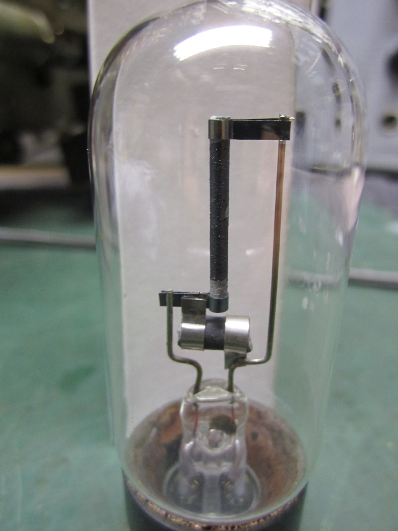

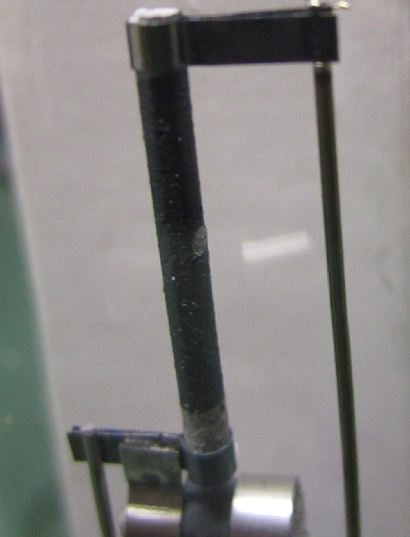

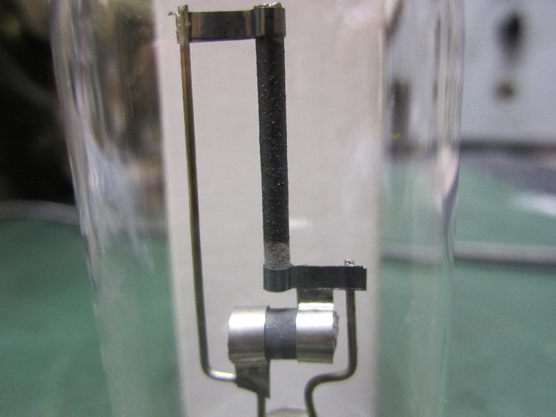

Hallo Achim und Mitleser,
ich habe mich mal etwas verstrahlen lassen und einen meiner OSRAM Urdoxe ausgepackt. Dies ist ein U920, sehr gängig. Jetzt kann mir meine Frau in den Keller folgen, ohne Licht anzumachen...
Für meine Begriffe sieht er aus wie ein Kohleschichtwiderstand, auf keinen Fall ein Drahtwendel.
Gruß, Dieter -
Hallo in die Runde,
der Widerstand, den Dieter uns unter Gefahr für sein Leben und Gesundheit gezeigt hat, ist nach alter Bauart der URDOX, der auf den Bildern von Georg der "Nachfolger" ein Eisen-Wasserstoff Widerstand.
Bei dem URDOX sieht man deutlich den dicken gesinterten Widerstandskörper, der tatsächlich aus Urandioxid besteht. Es sind keine Uran-Salz Beimengungen zu Eisenoxid, sondern tatsächlich mehr oder minder reines Urandioxid. Aber keine Angst, auch wenn Brennstäbe in AKWs auch aus Urandioxid bestehen, geht von diesem Widerstand nur eine sehr geringe Strahlung aus, das Uran ist schließlich nicht angereichert. Es sind also nur wenige spaltfähige und damit auch zerfallswillige Isotope darin enthalten.
Man macht sich hier einige positive Eigenschaften des Urandioxid zunutze, einmal die starke Temperaturabhängigkeit des Widerstandes, anderesseits gute physikalische Eigenschaften. Es schmilzt erst bei enorm hohen Temperaturen (über 2.800 Grad) und ist sonst auch recht stabil. Allerdings muß es vor weiterer (Rück-) Oxidation zum Uran (VI) Oxid geschützt werden.
Der Hüllkolben erfüllt diese Aufgabe, und schützt zusätzlich die Umwelt vor dem Widerstand. Eigentlich ist das Oxid kaum wasserlöslich, kann aber vom Körper trotzdem aufgenommen werden (Emission von Stäuben bei heißem Widerstand) und es ist extrem giftig! Dies bitte als ernstgemeinte Warnung verstehen. Ein kaputter Urdox ist kein Spielzeug. Das bisschen Radioaktivität schadet bei weitem weniger als die Giftigkeit des Materials. Daher habe ich auch um Dieters Gesundheit keinerlei Sorgen, der Glaskolben schluckt schon fast die gesamte Alpha-Strahlung, und die anderen Komponenten emmitiert nicht angereichertes Uran noch vieeeel weniger.
Wenn so ein Widerstand noch intakt ist, sehe ich keine größeren Bedenken, diesen weiter zu betreiben.

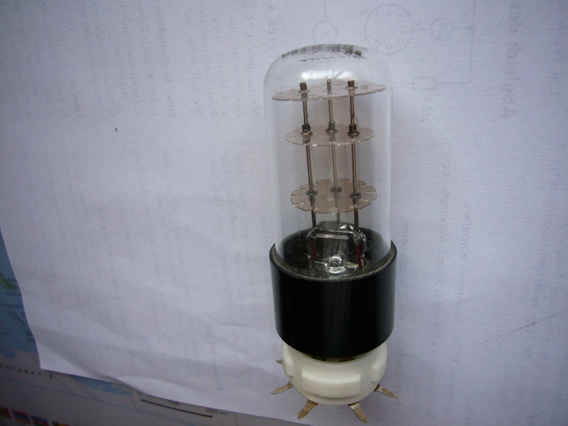

Dagegen sieht der Widerstand, den Georg beschreibt, wie ein reiner Eisen-Wasserstoff Widerstand aus, der ähnliche Zwecke erfüllt, aber kein Uran enthält und damit auch nicht die beschriebenen negativen Nebeneffekte haben kann. Und sollte der Kolben mal kaputt gehen, das bisschen Wasserstoff darin macht nicht mal vernünftig "Peng".Gruß, Gunnar -

eigentlich ist der EW-Widerstand kein Ersatz fuer den Urdox. Der EW-Widerstand ist ein Kaltleiter, der Urdox ein Heissleiter.
Der Urdox wird als Anlassheissleiter verwendet, er begrenzt im kalten Zustand den Strom im Heizkreis. Aus dem gleichen Grund sieht man heute z.B. bei einigen Computernetzteilen einen Heissleiter vor dem Netzgleichrichter, um ihn bei leeren Ladekondensatoren vor dem Einschaltstromstoss zu schuetzen.
Von der Aktivitaet her sind Urdoxe harmlos, meine Geigerzaehler wussten damit nichts anzufangen. Alphateilchen haben schon Probleme, durch ein Blatt Papier zu kommen.
Der EW-Widerstand dient als Stromregler. Innerhalb seines Arbeitsbereiches (angegeben wird die Spannung und der Strom, die ueber ihm stehen sollen) haelt er bei Netzspannungsschwankungen den Heizstrom annaehernd konstant. Dazu wird ausgenutzt, dass Eisen mit den hoechsten pos. Tk hat. Die Wasserstoffuellung des Kolbens hat zwei Aufgaben. Sie soll verhindern, dass der Faden oxidiert, im Regelbereich hat der Faden leichte Rotglut. Dann soll die Fuellung den Faden kuehlen, denn sonst kaeme man nicht auf ein sinnvolles Regelverhalten.
Um beide Funktionen zu vereinigen, hat man auch beide Widerstaende zusammen in einen Kolben gebaut.
Peter -
Stimmt, Peter,
der Eisen-Wasserstoff Widerstand hat ja die umgekehrte Characteristik. Un mit dem Einbau in einen Kolben hatten die Entwickler damals schon wirklich Gehirnschmalz gezeigt.
Übrigens hat das mit der Wasserstoff-Füllung des Kolbens noch eine weitere Bewandnis, für den Widerstand sogar die Wichtigste. Wenn der Eisendraht zum Glühen kommt, steigt sein Widerstand stark an, und gleichzeitig kommt der interessante Effekt dazu, daß sich dabei mit steigender Temperatur die Löslichkeit von Wasserstoff (das ja ein sehr kleines Molekül ist) im Eisen erhöht. Dadurch kommt es zusätzlich zu einer weiteren Erhöhung des Widerstandes im Draht. Man macht sich so diese chemische Eigenschaft zunutze, um den Temperaturkoeffizienten weiter in die Höhe zu treiben.Gruß, Gunnar -
