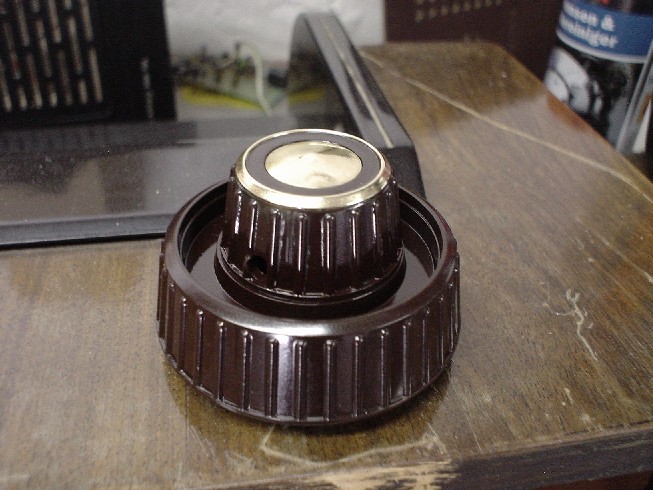

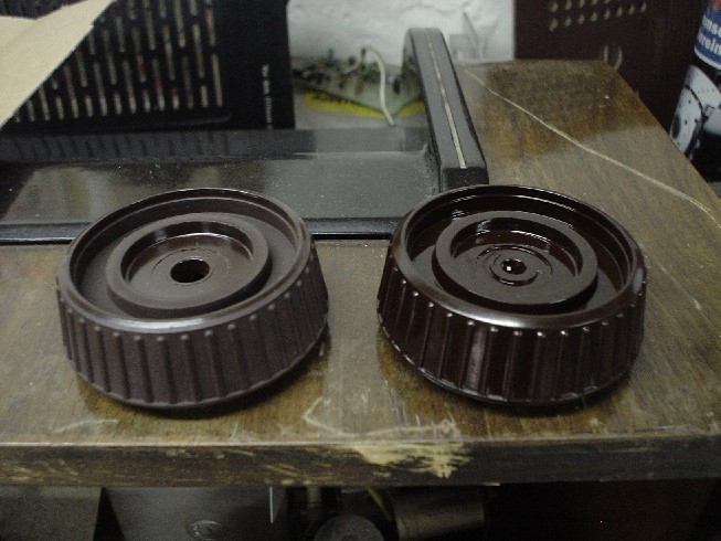

      So, ich hab nun an meinem "Schrottgerät" (Freudenstadt100) die Lackiermethode ausprobiert. Meine Wahl fiel auf den Zaponlack, weil der für Metalle sehr gut geeignet ist; Münzsammler lackieren sogar Ihre Münzen damit. Auch deswegen, weil man den Lack (angeblich) rückstandlos und ohne Schäden wieder entfernen kann. Auf dem Zaponlack waren verschiedene Materialien angegeben, die man damit lackieren kann. Ausnahme ist eine bestimmte Kunsstoffart, die angegeben war. da von Kunsttoffen sonst gar nichts angegeben war, hab ich vorsichtshalber angefragt. Hier das Ergebnis:
      Hab ein bisschen viel Lack drauf gebracht; bei den "guten" Knöpfen hab ich weniger genommen. Die sehen besser aus.

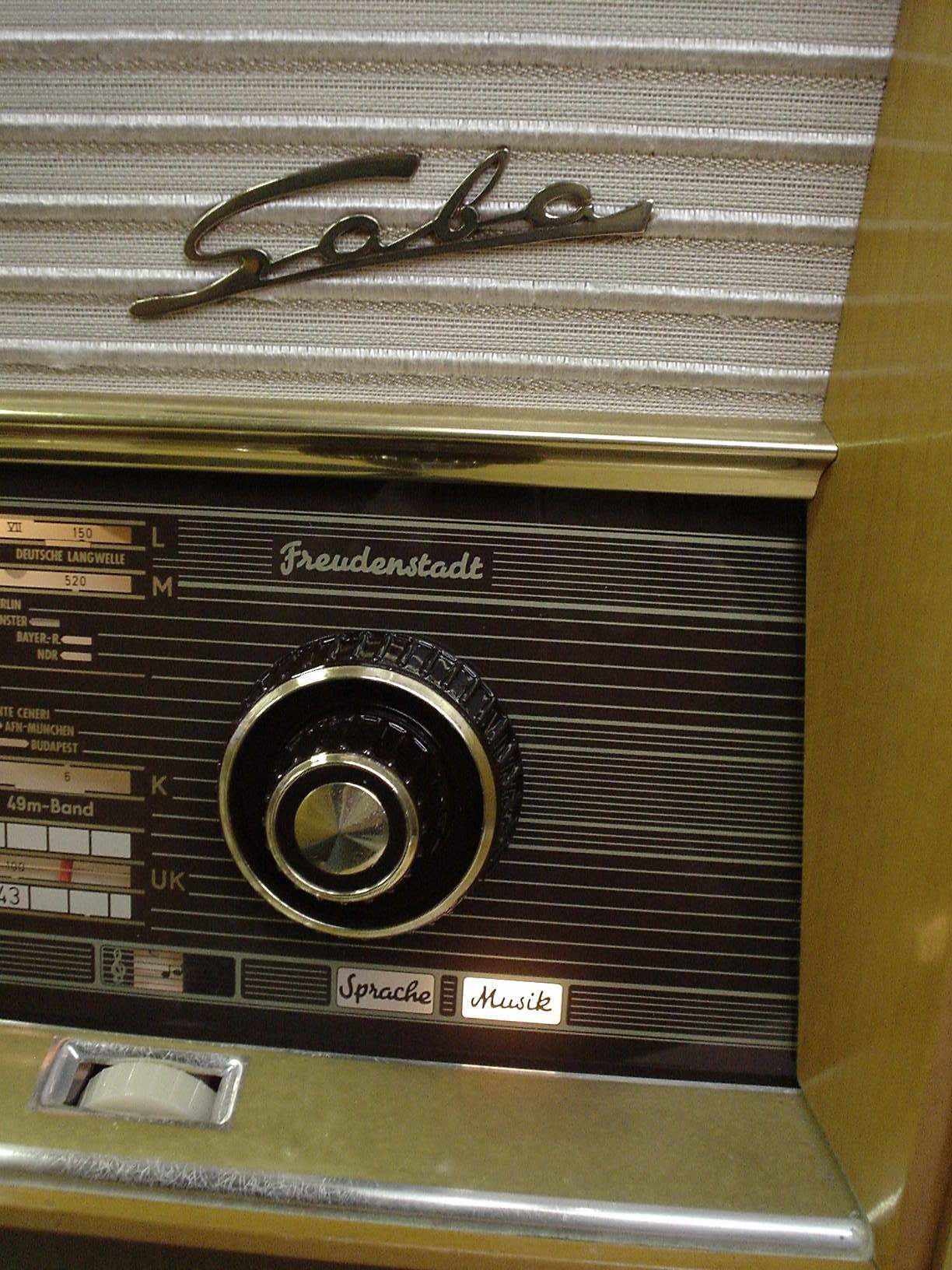

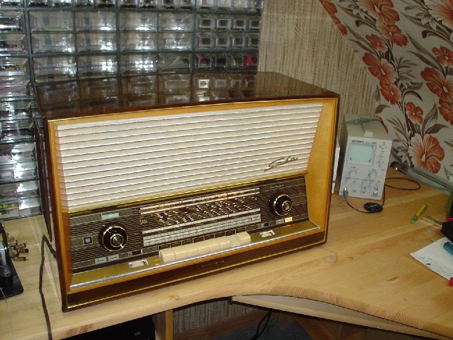

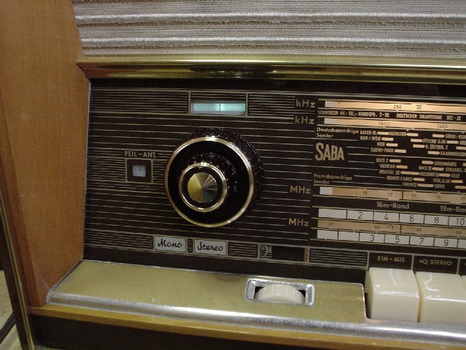

      So, hier ist er der Freudenstadt100 mit lackierten Knöpfen:
      Gruß Frank
