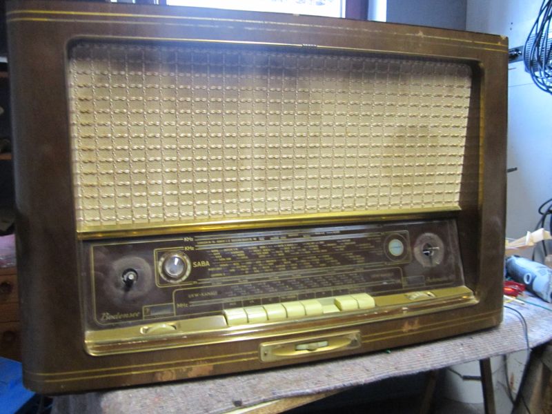

      nachdem mein Bodensee 3DS nun fertig geworden ist, wollte ich es nicht versäumen, Euch das Gerät auch mal zu präsentieren.

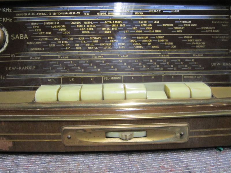

      Das Radio habe ich aus der Bucht zu einem üblichen Preis gekauft. Ich hatte dieses Mal das Glück, dass ich das Gerät selbst abholen konnte, da der Standort das 10 Km entfernte Hannover war. Das Gerät war nicht verbastelt und machte auch sonst einen manierlichen Eindruck. Aber dennoch war viel zu tun. Hier aber ersteinmal ein paar Bilder vom Urzustand:

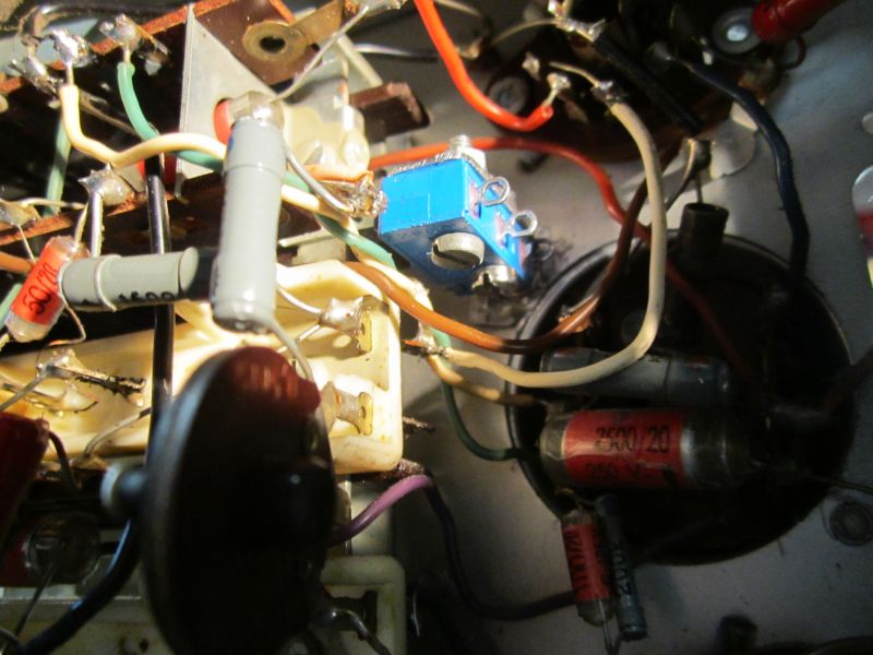

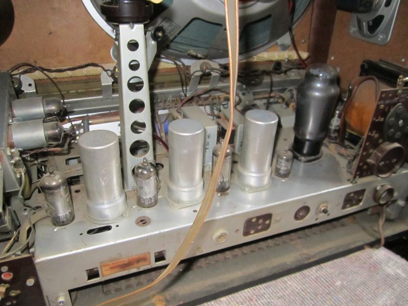

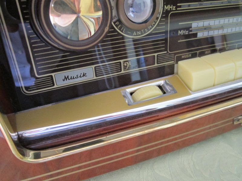

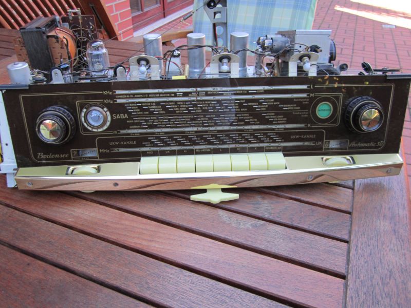

      Neber den üblichen Arbeiten waren auch div. Röhren defekt. Die mech. Teile waren extrem verklebt und mußten gängig gemacht werden. Schnell zeigte sich, dass es sinnvoll ist eine Motorabschaltung einzubauen, da der Motor auch bei abgeschalteter Automatik sehr heiß wird und Geräusche macht. Hier hat mir der Thread von Achims 3DS sehr geholfen, da die Arbeiten dort sehr präzise beschrieben wurden. Hier ein Bild vom Schalter, bei dem allerdings noch die elektronischen Bauteile fehlen.

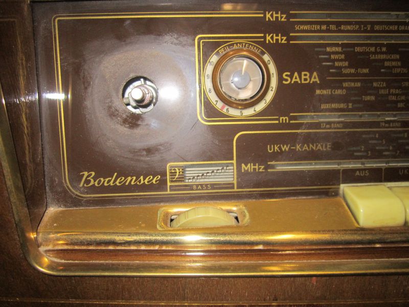

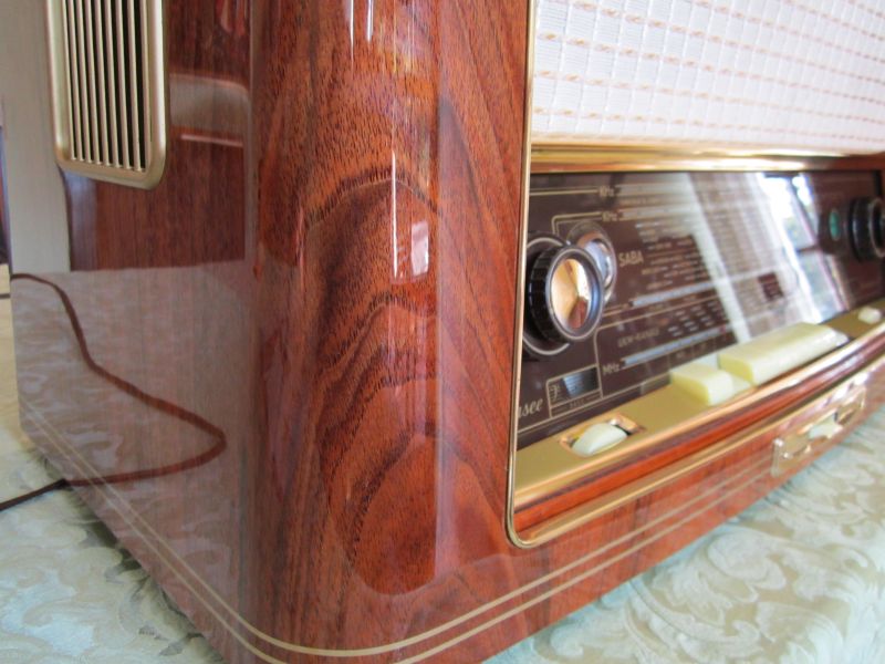

      Nachdem alle Arbeiten ausgeführt waren, lief das Gerät perfekt. Auch die Automatik lief einwandfrei. Nun konnte ich alles wieder zusammenbauen. Hier nun Bilder von fertigen Chassis:

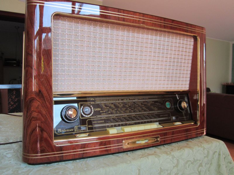

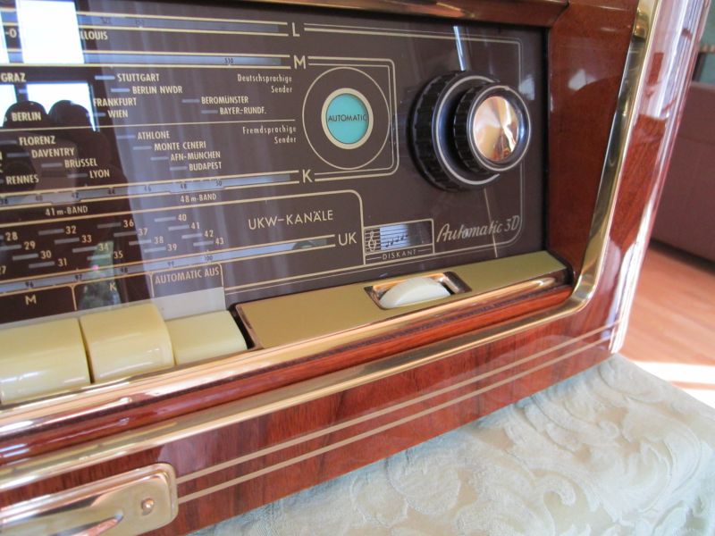

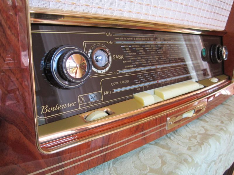

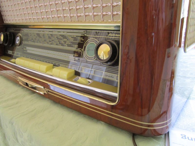

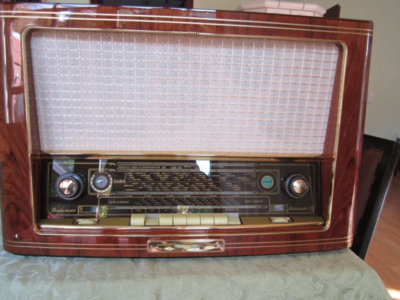

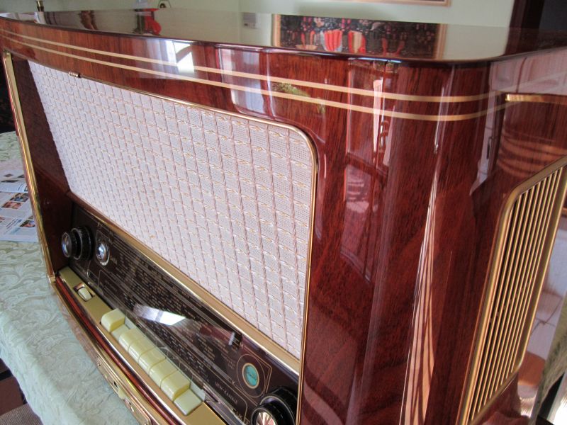

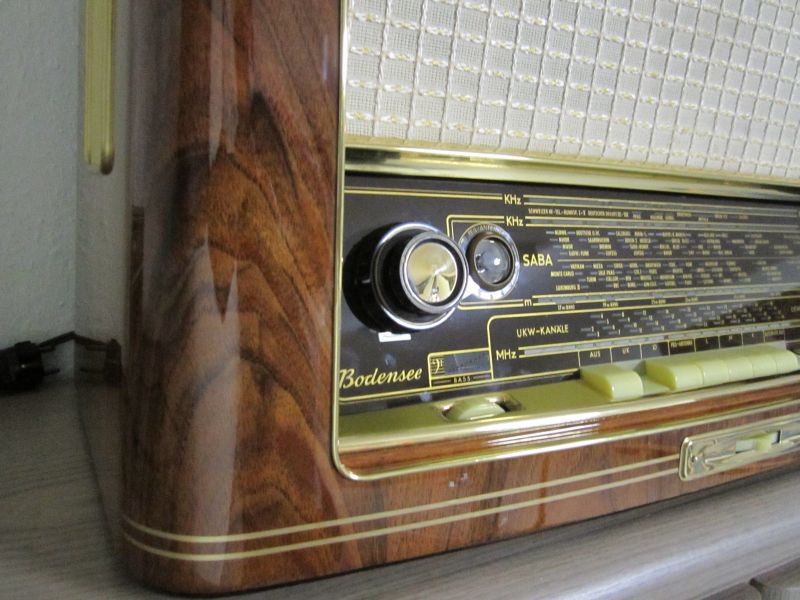

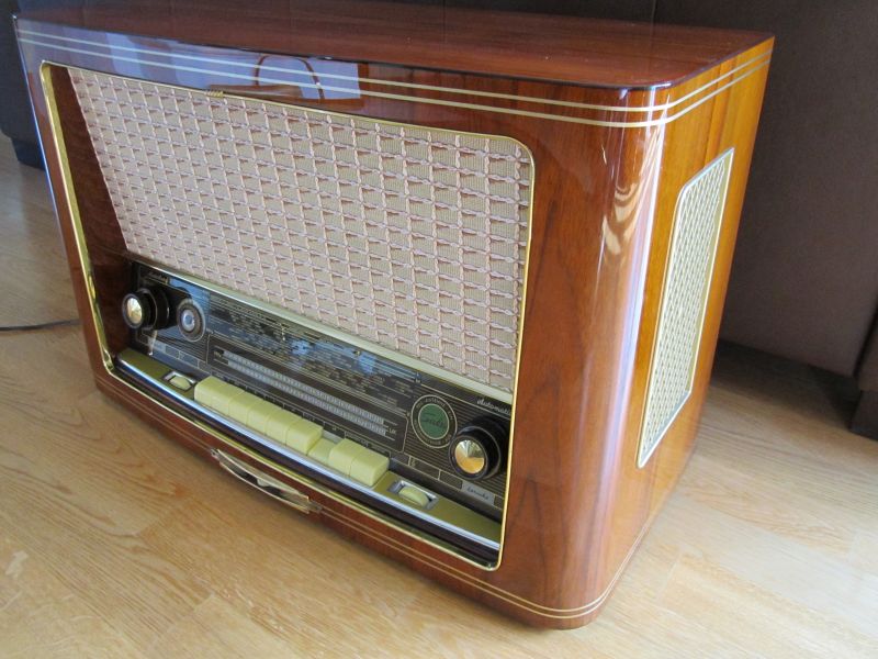

      Das Gehäuse habe ich wieder von Franz machen lassen, was wohl auch jeder auf den Bildern erkennen wird. Hier nun das Endprodukt:
      So, das war es. Vielen Dank nochmals an Alle die geholfen haben, besonderen Dank auch an Otto für die Spule und natürlich auch an Franz für sein perfektes Gehäuse.

      Die Originalröhre war tatsächlich defekt. Nachdem alle
      Kondensatoren getauscht waren, hörte ich nur ein lautes Brummen.
      Franz meinte, dass es nur an der Endröhre liegen könne und so war es dann auch.

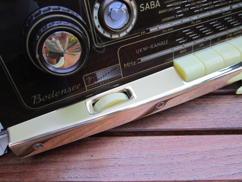

      Hallo Martin,

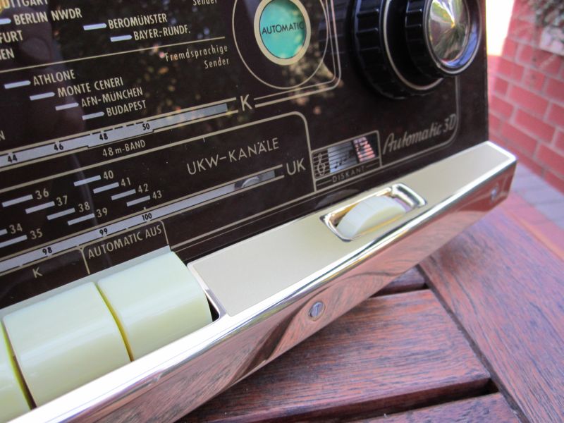

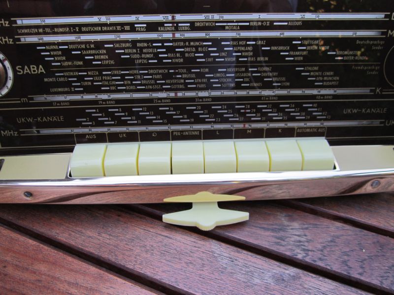

      den Bodensee gibt es offensichtlich in mehreren Ausführungen. Bei meinem war die Tastenblende aus dickem, massiven Messing. Andere Modelle haben
      dünnere Blenden aus Alu. So eine massive Blende lässt sich natürlich wunderbar bearbeiten. Zuerst grobe Stahlwolle, dann feine und dann polieren.
      Hierfür habe ich so eine Polierscheibe aus mehreren Stoffschichten, die einfach in die Bohrmaschine eingespannt wird. Die alte Goldfarbe muss komplett entfernt werden, sonst sieht man Absätze, da die Folie extrem dünn ist. Aufs Lackieren habe ich verzichtet. Wenn die Leiste anläuft, einfach mit einem Silbertuch reinigen.
      Armin

      eine beeindruckend konsequente Arbeit mit exzellentem Ergebnis.
      Mein größtes Kompliment!
      Der Bodensee 3DS wie auch Freiburg 3DS sind wie Achim richtig feststellte faszinierende Geräte mit Strahlkraft!

      Hallo Armin,
      bei so einer Gelegenheit sind zusätzlich einige Bilder von der Technik willkommen.
      Nicht weil wir nicht wüssten, wie sie aussieht, aber manchmal gibt es Details zu erkennen, die von allgemeinem Interesse sind oder es gibt Verbesserungsvorschläge bzw. Hinweise.
