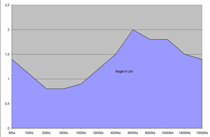

      Ich habe mit meinem PC und entsprechender Software, diverse NF Frequenzen in den Freudenstadt eingespeist. Über die TB Buchse. Mit einem Oszilloskop habe ich die Ausgangsamplitude über einem Widerstand an der LP Buchse gemessen.
      Der Lastwiderstand hatte 5,1 Ohm.
      Der Ausgangspegel vom PC ist zwischen 50Hz und 15kHz stabil.
      Der Bassregler beim Freudenstadt war auf minimal, der Höhenregler auf Maximum.
      Die Spannungen sind die Spitze-Spitze Werte am Scope.
      Der Pegelverlauf ist bei Mono oder Stereobetrieb nahezu identisch.
      Kann mir jemand sagen ob dieser Frequenzgang normal ist?

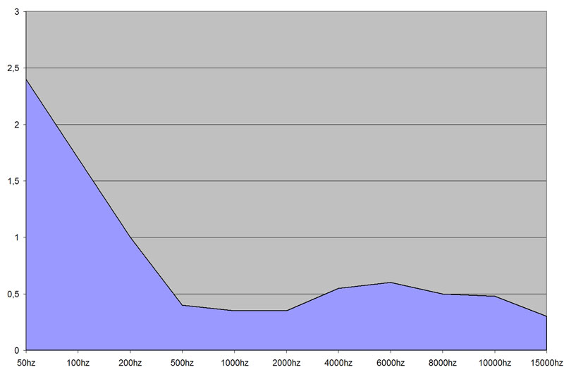

      Hier noch mit Bass voll eingedreht:

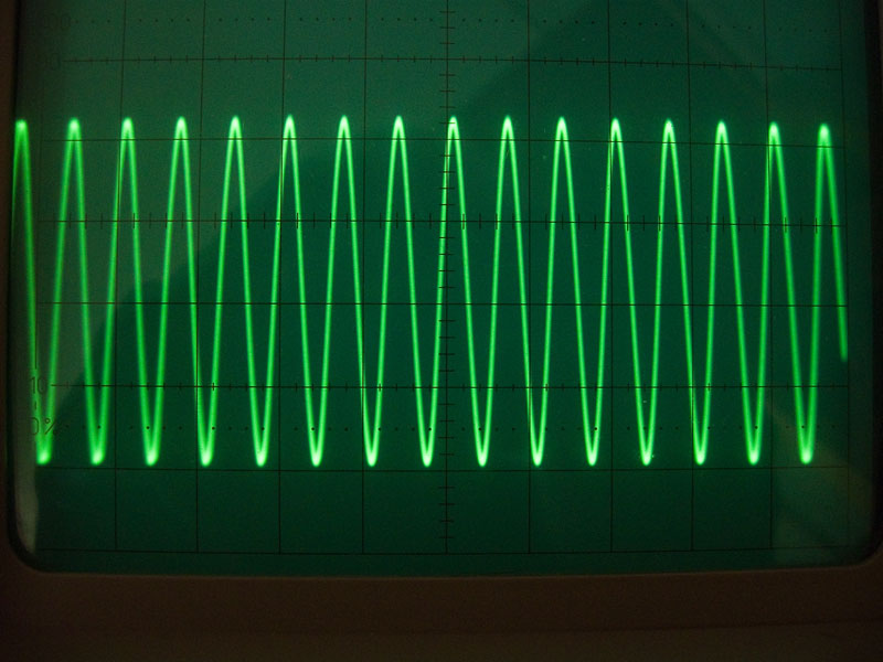

      Das Sinussignal bei 15kHz:

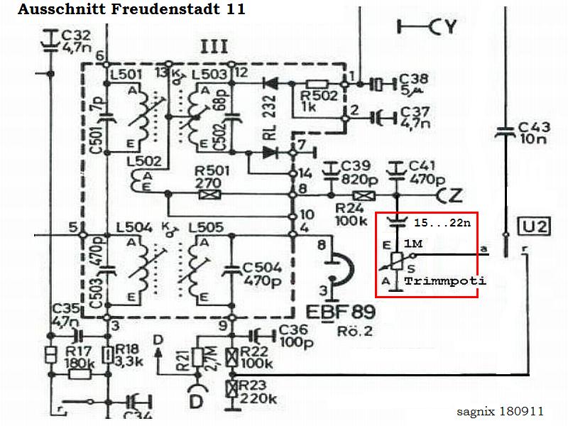

      wenn dir UKW zu laut erscheint und du die CD-Wiedergabe vom Pegel und dem Klangeindruck angenehm empfindest, könntest du den UKW-Pegel durch einen 1Meg Trimmwiderstand anpassen. Das folgende Bild zeigt, wie ich das meine und eine Möglichkeit wie es (rot) praktisch umzusetzen ist . Da an MP "Z" die halbe Ratio-Spannung ansteht, ist ein zusätzlicher Kondensator 15nF bis 22nF vorgesehen, um die Gleichspannungskomponente abzutrennen. Damit wird eine mögliche Schieflage der Gleichspannungsverhältnisse im Ratio-Kreis vermieden.
      Nach erfolgter optimaler Einstellung, könnte man die Teilwiderstäde des Potis ausmessen und durch entsprechende Festwiderstände ersetzen.

      vielen Dank für Deinen konstruktiven Vorschlag. Diese Lösung dürfte wohl das Problem lösen.
      Interessant wäre noch zu wissen ob diese Pegeldifferenz bei allen Freudenstadt 11/125 vorhanden ist oder ob bei meinem Gerät ein Fehler vorliegt.

      Deine Idee habe ich umgesetzt. Nur habe ich einen Widerstand nach dem Koppelkondensator C43 gegen Masse gelegt.
      Der FM Pegel ist wirklich sehr hoch, die Spitzen liegen bei 4 Volt Spitze-Spitze.
      Der Pegel vom CD Player liegt bei max 2Volt Spitze-Spitze.
      Auf jeden Fall ist die Basslastigkeit im Radiobetrieb jetzt beseitigt. Einfach deswegen, dass man den Lautstärkeregler weiter aufdrehen muss und dadurch nicht mehr im Bereich der Bassanhebung ist.
      Warum der FM Pegel generell so hoch ist, das ist mit immer noch nicht klar.
