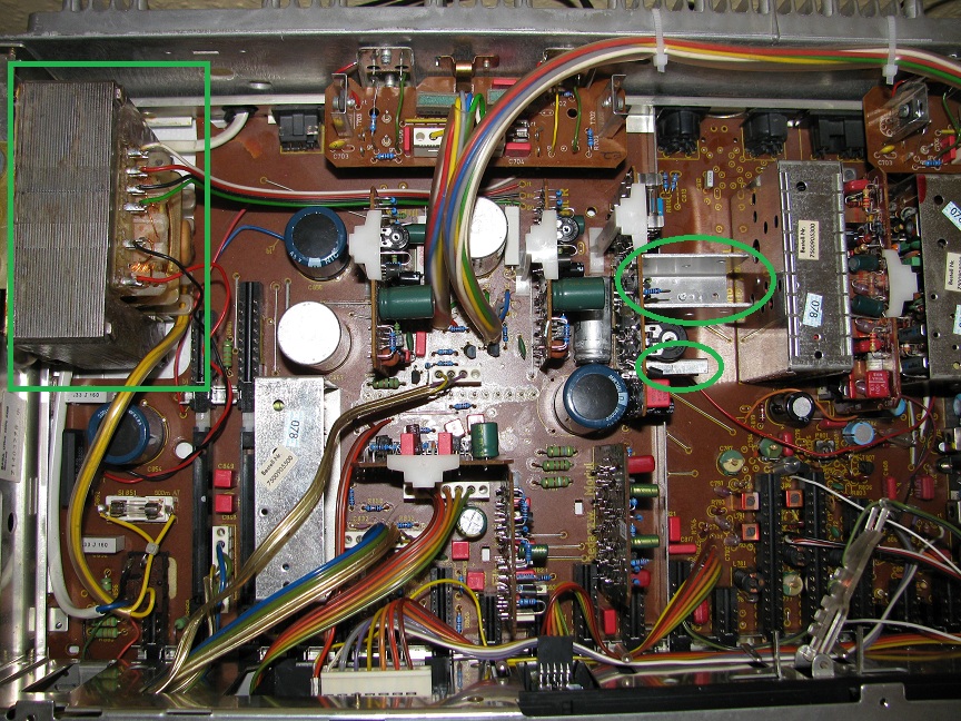

      Hallo Marcus,
      generell wird der Trafo im Betrieb schon gut warm, vor allem wenn man etwas "heftiger" hört. Und auch die von Dir gezeigten Kühlkörper des Netzteil-Moduls werden warm. Allerdings nicht "heiß".
      Wenn es Dir merkwürdig vorkommt, solltest Du die dort fließenden Ströme überwachen, da kann durch Bauteildefekt schon mal etwas aus dem Ruder laufen.
      Sind bei dem Gerät schon einige Bauteile ersetzt worden? Besonders die großen Elkos sehen für mich definitiv nicht wie die Originalbestückung aus. Ggf. ist dabei auch ein Fehler eingebaut worden...
      Gerade hier bei den größeren Becherelkos ist es vorgekommen, dass von vier Bechern zwei mit Defekt ausfielen und auch nur diese ersetzt wurden.
      So ist es hier dann möglich, dass die anderen oder einer davon "nachziehen"...
      Ich hatte diesen Fall an den Spannungsversorgungen der Endstufen eines 92xx- 2 ausgefallen mit Schluss und Rückwirkung an zwei Dioden am Gleichrichter, deshalb alle vier getauscht. --Hans--
      vielleicht war das Wort "kochen" doch ein bischen zu extrem. Sie werden warm, sodass das Anpackung schon möglich ist, jedoch kurz vor der Schmerzgrenze liegt. Bei Betrieb von UKW und der anderen Wellen fließt typischer Weise ein Strom von 0,5A bei der 15V Versorgungsspannung. In der Stellung "Band", "Phone" fliesst nur noch ein Strom von 0,25A.
      Ich schätze ich bin doch eher andere Betriebstemperaturen gewohnt, denn meisten "schmorren" die aktive Bauteile bei eigenen Konstruktionen mit max. 40°C vor sich hin, eher bei Zimmertemperatur.
      Hab die beiden gekennzeichneten Transistoren inzischen auf einem viel größerem Kühlkörper geparkt. Jetzt werden sie auch nicht einmal richtig warm :)
      Im NF-Teil des Verstärkers wurde jedes Bauteil getauscht, Widerstände inklusive. Nur 6 Kondis und die beiden großen Elkos nicht. Diese ziehen in nächster Zeit auch noch nach. Während des Tauschs habe ich schon sehr sorgfältig gearbeitet. Erst den Wert im Schaltplan abgelesen, dann den tatsälichen Wert des Bauteils auf der Platine überprüft, wenn diese übereinstimmen wurde das Bauteil gegen das Neue ausgetauscht, das auch die selben Werte hat und das ganze auf einer Liste festgehalten. Bei Elkos wurde die Spannungsfestigkeit immer eine Stufe höher gewählt.
      Mfg Marcus
      Hallo Marcus,
      als Faustregel galt früher eine Höchsttemperatur von 100°C bei manchen Halbleitern. Entsprechend sparsam fielen dann die Kühlkörper aus.
      Das Problem waren gar nicht die Gefahren für Transistoren oder Spannungsregler, sondern die resultierenden langfristigen Schäden an den Lötstellen und am Platinenmaterial, das langsam zu Kohlenstoff umgesetzt wurde.
      Wenn ich beim Afassen das Gefühl "kurz unter der Schmerzgrenze" habe, sind es meist Temperaaturen von 45-50°C. Also gar nicht so schlimm.
      Dennoch ist Deine Maßnahme mit den größeren Kühlkörpern in Hinsicht auf Lebensdauer und Stabilität genau richtig.
      Der Einsatz von WIMA Kunststoffolienkondensatoren im Signalweg ist vorbildlich.
      So ist der Receiver optimal revidiert und fit für viele Jahre!
