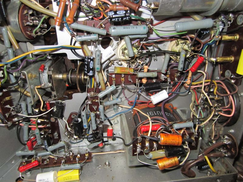

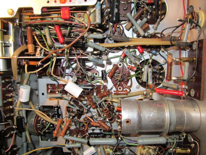

      Ich habe bei meinem FB 6-3D alle Teerkondenser ersetzt, auch solche in der Gegenkopplung um den Lautstärkeregler und den 2uF für den Hochtöner. Der Klangeindruck war für meine Begriffe gut.
      Beim FB W3 habe ich den Endabschalter am Höhenregler überbrückt, so dass die Höhen aus dem Hochtöner geregelt werden können --> guter Klang.

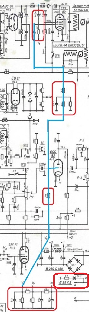

      Frage in die Runde: Brumm weg beim FB 6-3D durch Röhrentausch bei Armin?
      --> könnte der Brumm durch einen Heizfaden/Kathodenschluss der ECC83 oder einer andern Röhre EABC80, ECL80 entstanden sein? Also ein Stromfluss über verschiedene Massepunkte?

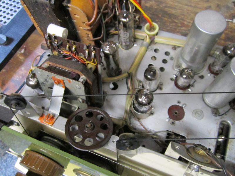

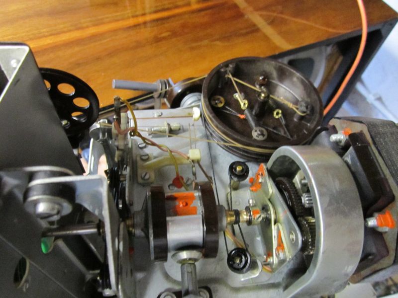

      Zum Suchlauf... Rüttelbetrieb liegt die Ursache wahrscheinlich an einem defekten Elko (5uf hinter der EB91)
      Das Brummen bei eingeschalteter Automatik kommt vermutlich vom Steuergitter der ECL80. Gegen Masse blocken, und das Problem ist erledigt. Laut Schaltbild ist das zwar schon passiert, aber eventuell hat auch dieser Kondensator eine Macke.
      Ob 220pf oder 10nf macht vermutlich keinen Unterschied... Laut Schaltbild 0,025 uf, aber der Schaltplan und die Realität auf dem Chassis passen sowieso nicht zusammen...
