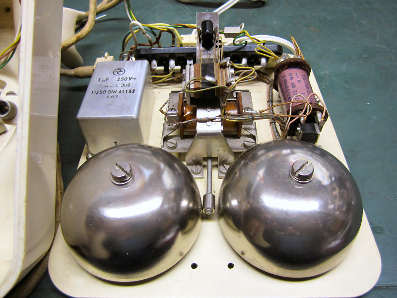

      ein genial einfaches und an und für sich robustes Telefon hast Du da bekommen. Ich habe das W48 (leider kein SABA) schon mehrere Jahre im Einsatz. Es funktionierte sowohl am Kabelmodem von Kabeldeutschland als auch an der Amtsleitung der Telekom Austria einwandfrei. Mein Linksys W-Lan Router versteht allerdings keine Impulswahl, so daß ich nur ankommende Anrufe aufnehmen kann. Telefonanlagen können aber auch Probleme machen, da sie manchmal nicht die richtigen Spannungen zur Verfügung stellen.
      Es ist wichtig zu wissen, daß es mehrere W48 Ausführung gibt. Prinzipiell unterscheidet man zwischen Amtsapparaten und Nebenstellenapparaten. Gerade bei Nebenstellengeräten ist die Verdrahtung unterschiedlich und muß beim Anschluß an die Amtsleitung ggf. angepaßt werden.
      Kannst Du von Deinen Geräten mal ein paar Bilder einstellen?
      Die Schaltung des Amtsapparates ist ja ziemlich einfach, bei aufgelegtem Hörer ist zwischen a und b lediglich der 1 µF Kondensator und die Spule für den Wecker in Serie geschaltet. Am besten außer den Kabeln die beiden Bauteile mal durchmessen. Bin gerne bereit bei meinem Gerät zum Abgleich gegen zu messen. Bei Bedarf habe ich ein paar Schaltpläne auch als pdf.
