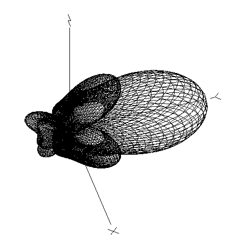

      Anbei mal ein dreidimensionales Diagramm 722 MHz.
      Der Laie kann meist nicht viel mit Antennendiagrammen anfangen. Wenn überhaupt, sieht man in Herstellerunterlagen nur die beiden Diagramme für horizontal und vertikal.
      Das Horizontaldiagramm ist ein Schnitt in der waagerechten Ebene, also Koordinatensystem xy aufgespannt.
      Das Vertikaldiagramm ist dann die senkrechte Ebene, Koordinatensystem yz (oder xz) aufgespannt.
      Wenn man wie ich Antennen entwickelt, ist das recht hilfreich mit der dreidimensionalen Ansicht, weil man dann die fast immer unerwünschten Nebenzipfel besser sieht.
      Das sieht für mich als HF-Laie doch richtig gut aus. Der "Hauptzipfel" ist gegenüber den störenden Nebenkeulen doch recht ausgeprägt. Und die kleine vertikale und etwas größere horizontale Öffnung sind auch für mich nachvollziehbar. Damit macht das flache Ding erstaunlich viel Gewinn. Übrigens scheint die Antenne hier tatsächlich die EE04 zu sein, also ausgelegt bis Kanal 60.
