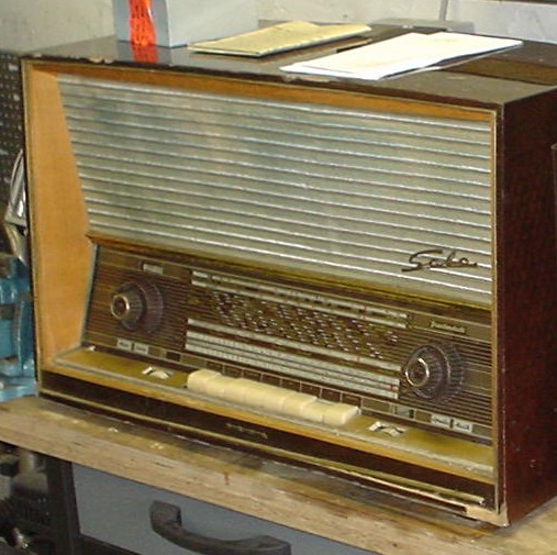

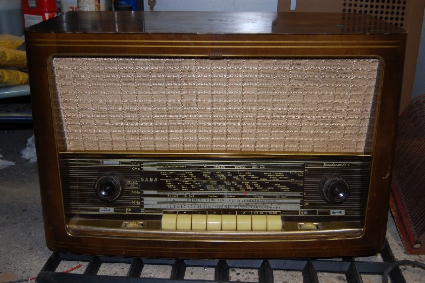

      Kürzlich wurde mir ein Röhrenradio zum ausschlachten angeboten. Die einzige Info die ich hatte war, das es ein Saba ist und Röhren und Lautsprecher fehlen. Bei einem Preis unter 20Euro hab ich zugeschlagen, da kann man nicht viel falsch machen. Ich hatte ein vergammeltes Schrottgerät erwartet; und das ist beim auspacken zum Vorschein gekommen:
      Das Chassis ist zwar granatenmäßig eingestaubt, aber der Rost hält sich stark in Grenzen. Die Schallwand ist unbeschädigt und hat keinen einzigen Fleck!

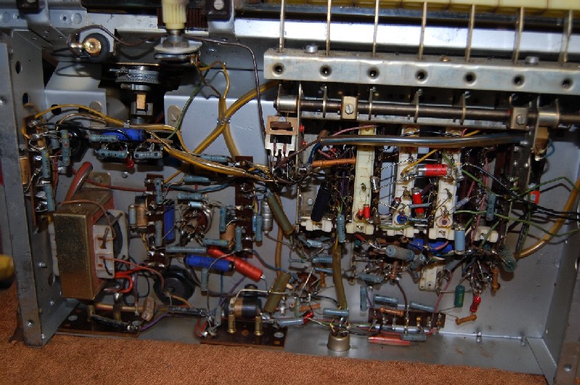

      Hab mal kurz drüber geschaut. Unten sieht es bis auf einen getauschten Widerstand original aus. Eine Lampenfassung wurde getauscht; dessen Zuleitung verlängert.
      Beim Netzschalter wurde eine Ebene überbrückt. (Defekter Kontakt)

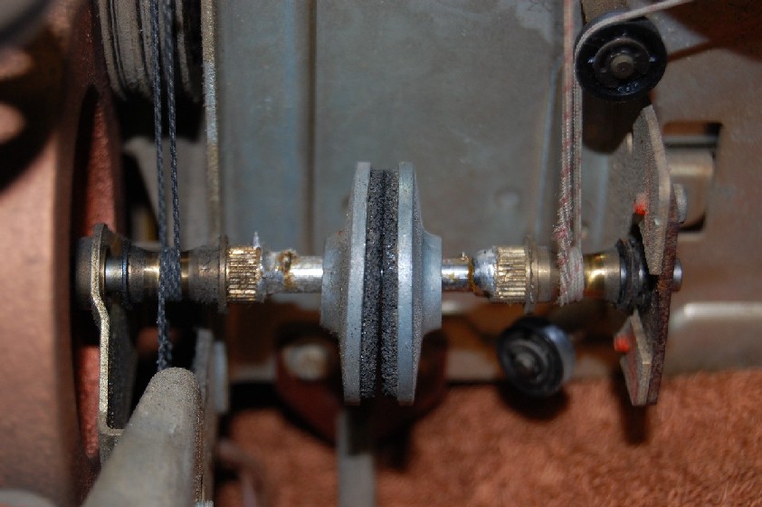

      Das größte Problem dürfte die Instandsetzung der fixierten Kupplung sein:
      Also ich meine zum schlachten ist der in zu gutem Zustand! Was meint Ihr dazu? Lohnt sich der Wiederaufbau des Freudenstadt8?

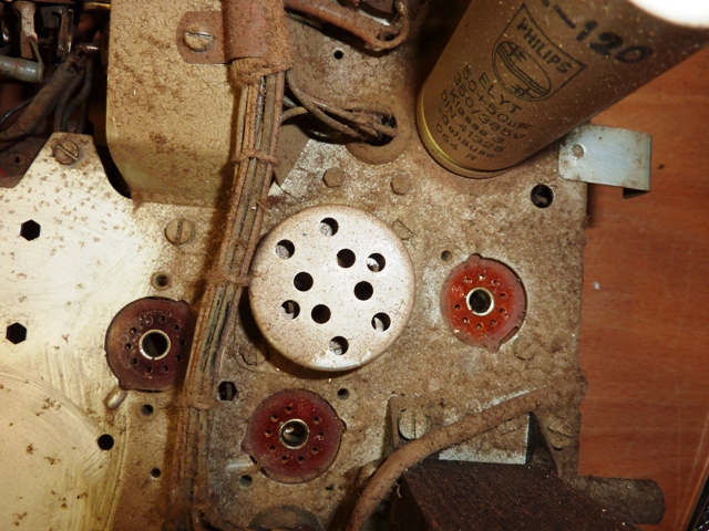

      Ja und nein! Der finanzielle Aufwand würde sich in Grenzen halten weil es ja noch dieses Gerät gibt:
      Das ist zwar ein neueres Modell, aber er hat alles, was man für den 8er braucht: Lautsprecher und Kupplung. Röhren sind jede Menge vorhanden. Der 100er ist in bedeutend schlechterem Zustand. Gehäuse verbeult mit Holzabsplitterungen; Chassis total verrostet, Schallwand durch Farbe bläulich verfärbt. Da ich schon einen Freudenstadt100 in Top-Zustand habe, denke ich würde ich lieber den 8er erhalten und den 100er zerlegen. Die LS sind zwar ein bisschen größer aber mit einer Adapterplatte aus Holz müßte man die rein bekommen. Alles in allem müßte man nur etwas Arbeit rein stecken. Der 8er sieht so gut aus, daß ich da echt Hemmungen hatte da etwas auseinander zu nehmen. Neben LS und Röhren gibts da noch einiges zum ausbauen: Tuner- Box, Drehko, Trafo, AÜ, Sockel, Knöpfe, Tasten, Potis, Sockel, Schalter, Seilrollen.

      hallo da in die Runde... @ Harry Schrotter ; deinem letzteren Bild aus post 000 sehe ich was,...
      ...also das Skalenseil würde ich austauschen. Und nicht wieder ein normales Skalenseil aufziehen. Sondern nimm eine Anglerschnur (durchmesser ca.0,4-06mm] ist farblos und ich würde behaupten dass da mal ein solches auch original drauf war.
      Ich hab die Sabaradios zu hauf,, hehe hauf ist gut, Tonnenweise hab ich sie..
      wie auch einige Ls. Kupplungen, ja fast könnte man sagen, bis auf chassis die ich nicht habe; könnte man 6-7 fast vollwertige automatik Geräte wieder zum Leben erwecken. So gut ists wieder..
      So, warum nicht ein normales Scalenseil...? weil es sich abnützt/ auf dein letzten Bild gut zuerkennen. es gibt da heftige reibungen. Bei Automatikgerätschaften wäre dies sowieso falsch am Platz.
      Warum?: Nylon bzw Anglerschnur ist da besser aufgehoben. Es gibt keine Reibungen.
      ich hoffe dass du das Radio wieder zum laufen bringst.
