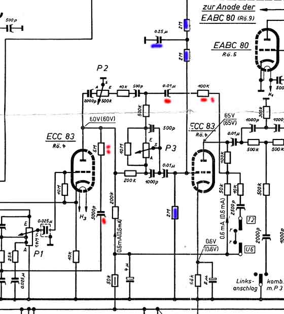

      Das folgende Problem beschäftigt mich seit einer Woche. Auf meinem Tisch steht ein Chassis eines Freiburg 3DS, welches ganz wunderbar spielt, jedoch mit einem mir unerklärlichen Phänomen. Das Basspotentiometer muss in Mittelposition stehen, dreht man es auch nur eine Idee weiter nach links ist der Bass derartig präsent, dass die Lautsprecher fast nicht davon abzuhalten sind, sich von der Membran zu trennen. Für jeden Tip, wie das Problem evtl. zu beseitigen ist, bin ich sehr dankbar.

      Hier im Ausschnitt habe ich rote und blaue Marken gesetzt
      Prioritaet: 2x rot, dann 1x rot und vielleicht blau kann das bewirken.
      Also, Hans, alle rot und blau markierten Bauteile sind jetzt neu, der 5000 pF
      war augenscheinlich nicht original, an der Stelle war ein Styroflex mit 4000 pF
      eingelötet. Da dieser nur 3690 pF hatte hoffte ich eigentlich, dass der Fehler gefunden sei. Leider war das ein Irrglaube, nach dem Austausch ist keine Verbesserung festzustellen. Es hängt selbstverständlich von der Art der wiedergegebenen Musik ab, manche Sender können ja ohne diese unsägliche Überbetonung der Bässe nicht mehr leben.

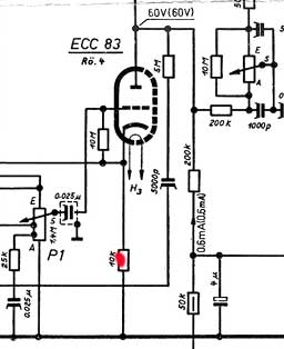

      Der 10kohm wird Schalter am TA- Eingang kurzgeschlossen.
      # Damit steigt die Verstaerkung der Triode #1 an.
      Es kann ja irgendwo ein Masseschluss vorliegen, der faellt sonst nirgends auf nur so!
      Das bewirkt, dass der LS-regler tiefer steht und die Bass-anhebung zunimmt.

      heute habe ich mal den R mit 10K an Pin 3 der ECC83 getestet, an der Kathode liegen 5V DC. Deinem Rat entsprechend habe ich ihn überbrückt und festgestellt, dass dabei die Bässe verstärkt werden. Das Gegenteil müsste doch rein theoretisch passieren, wenn man den R vergrößert?
      Hallo lieber Freund Otto.
      Schoen, dass Du das noch gemacht hast.
      Es beweist jetzt zwar, dann wenn Du den 10kohm kurzschliesst, dass dann die Baesse zunehmen. Genau das hatte ich im Auge, dass es einen Schluss irgendwo gibt.
      Leider Fehlanzeige. Warum nehmen die Baesse ohne den 10kohm zu?

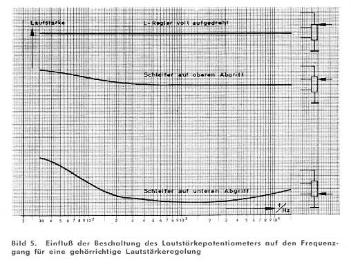

      Die Verstaerkung der ECC83 #1 nimmt ohne den 10kohm zu, der LS-Regler muss weiter nach unten gedreht werden, damit nimmt die von der Beschaltung vorgegebene Bassanhebung weiter zu.
      So wie hier zu sehen:
      Je tiefer der LS-Regler steht umso mehr Baesse hat man und umgekehrt.
