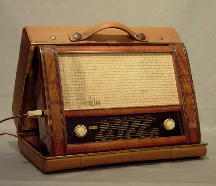

      diese "Radioüberreste" einer Tonfunk Violetta bekam ich von einem Bekannten mit den Worten "du interessierst dich doch für soetwas" in die Hand gedrückt.
      Zuerst dachte ich an einen Radiobastler,der sich da etwas zurechtgezimmert hat,aber es wirkt dennoch widerum original.
      Die Röhrenbestückung mit beispielsweise DK92,DL94 usw war mir bisher jedenfalls unbekannt.
      Absolut richtig !
      Dafür sind auch die D-Röhren ein Indiz, Heizleistung im Milliwattbereich, Anodenspannung unter 100 V, also mit Batterie zu schaffen.
      Die D-Röhren finden sich auch in alten Röhrenkofferradios und Autoradios.
      Das Radio ist bestimmt sehr originell aber mit der Beschaffung einer Anodenbatterie wirds happig.
      Das ist ja mal ein cooles Gerät - ein echtes "Koffer"-Radio. Aber echt spannend und sicher selten! Hat Dein Bekannter vielleicht noch irgendwo den Koffer dazu?
      Aber das mit der Anodenbatterie sollte eigentlich machbar sein, und wenn man sich eine Halterung für "normale" Batterien selbst herstellt. Etwas unpraktisch, aber heute wohl der einzig gangbare Weg.
      Würde mich mal interessieren, ob sich da noch Töne abringen lassen.

      Bevor ichs vergesse: Die Bilder von diesem Exoten zeigen wieder einmal, was man alles noch nicht gesehen hat. Interessante Technik, zu der man eigentlich nur noch einen Picknickkorb aus der Zeit braucht, um sich einen schönen Tag in der Natur zu machen.
