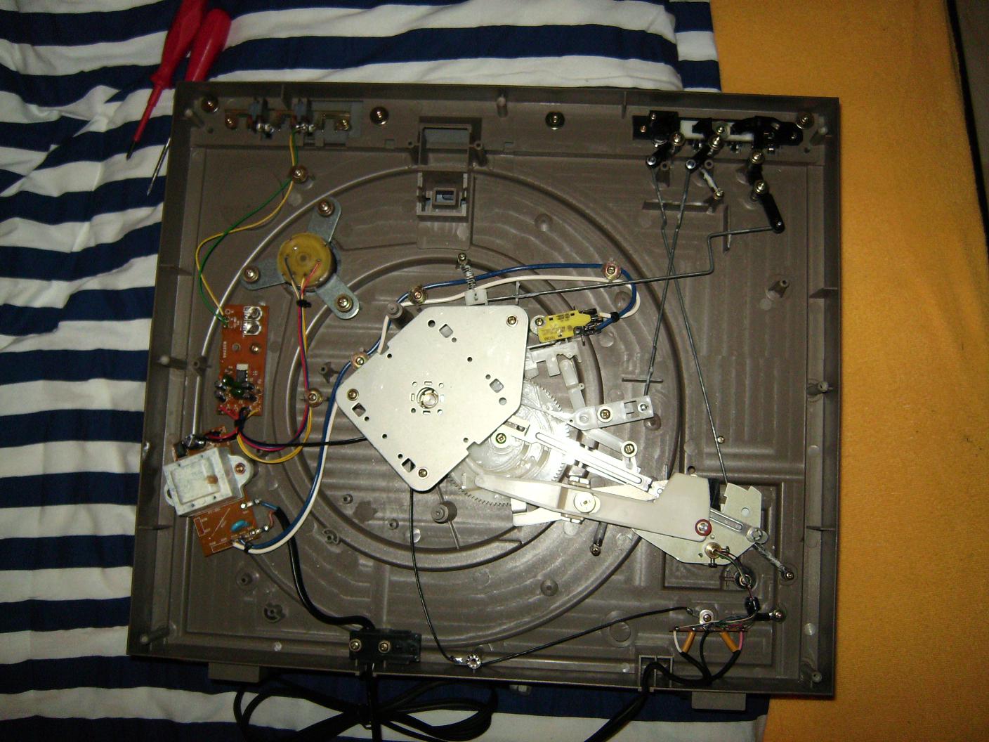

      So, hier mal ein paar Bilder...
      Erstmal das Innenleben in der Totalen:

      Hey, das sieht ja besser aus, als gedacht: Ein Druckgusschassis :)
      Die Motorregelung ist separat ausgeführt, das ist schon mal sehr gut.
      Nun kann es sein, dass durch Alterung der Bauteile und des Motors die Drehzahl leicht gestiegen ist. Das ließe sich dann mit dem jeweils zuständigen Trimmpoti (33 bzw. 45) korrigieren.
      Ist eine Korrektur im Rahmen der Regelbereiche nicht möglich, wäre an einen defekte Motor oder einen Defekt in der Regelelektronik zu denken.
      Soooo...hat super geklappt!
      Die Potis waren zwar sehr empfindlich...ich hab die Zeiten jez nur etwa auf ne halbe Sekunde genau eingestellt bekommen...aber ich denke, das is ein akzeptabler Rahmen ;) Jedenfalls klingt es jetzt nicht mehr so seltsam gepitcht!
