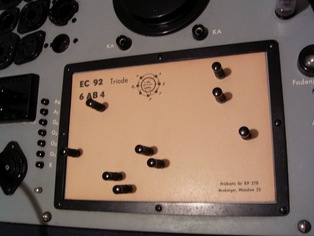

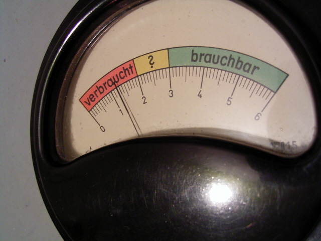

      das Thema "Röhrenprüfgerät" gab es hier meines wissens noch nicht im Forum.Kein Wunder,die wenigsten werden eines haben bzw eines brauchen,da die meisten nur hin und wieder ein Radio reparieren,es lohnt sich nicht wirklich.Jedenfalls habe ich schon länger ein RP 270 von Neuberger in der "Mache".Das Prüfen der Röhren gestaltet sich einfach,der Zustand wird einem unmissverständlich angezeigt.Auf dem Bild wird eine EC92 geprüft,welche offensichtlich am Ende ihrer Kräfte angelangt ist.
      Beim Emissionsprüfen ist mir folgendes aufgefallen und zwar das der Zeiger bei einigen Röhren über das ganze Anzeigefeld,also über das grüne Feld "Brauchbar" hinaus bis Anschlag geht und dann zu zittern beginnt (vor Angst).
      Mich würde interessieren,was dieses Verhalten zu bedeuten hat,ist die Röhre dann noch wirklich brauchbar,oder deutet es eher auf einen Defekt hin.Eventuell hat jemand hier ebenso ein Prüfgerät und konnte schon ähnliches beobachten.
