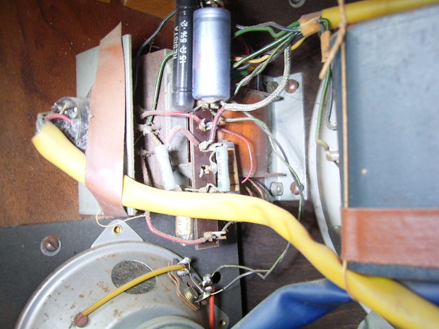

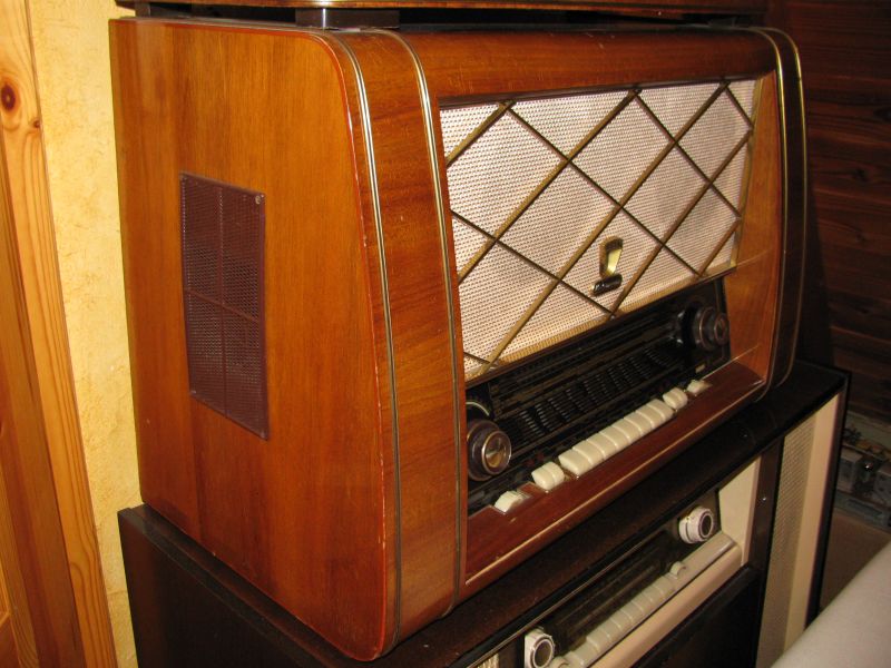

      So einen Neckermann Royal hab ich auch ! Ist mir von nem Bekannten mitgebracht worden.
      Hätte ich ihn nicht genommen, wäre er auf dem Wertstoffhof gelandet...
      Der Klang dieses Monsterradios ist einfach raumfüllend ! Ich hab das Ding nur mit Druckluft zart entstaubt und das Gehäuse aussen gereinigt. Funktion auf allen Wellen mit gutem Empfang! Der Royal findet noch Sender, wo Andere zart vor sich hinrauschen.
      Leider hat er aber ein Problem, weswegen er auch entsorgt werden sollte:

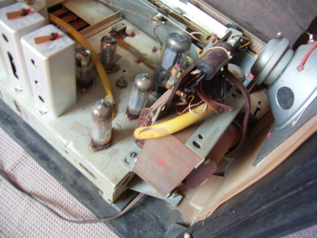

      Der Netztrafo "knurrt" mechanisch sehr laut. In den Lautsprechern ist kein Brummen zu hören. Es klingt als ob die Trafowicklungen schwingen?!
      Woran kann denn das liegen?
      ( Ich lass ihn natürlich NICHT so laufen, nur zu Testzwecken noch...)

      dann zeig doch mal ein paar Bilder von dem schönen Gerät....
      Probleme mit einem brummenden Trafo sind mir durchaus bekannt,allerdings nicht bei diesem Modell,aber das kommt leider immer mal wieder vor.Vermutlich ist die komplette Wicklung nicht mehr richtig fest auf dem Eisenkern eingespannt,je wärmer der Trafo wird,desto lauter fängt die Wicklung und/oder dazu noch die Trafobleche an zu brummen.Abhilfe ist schwierig,manche behaupten,man könne den kompletten Trafo in Trafolack eintauchen,aber woher soll man diesen nehmen ?

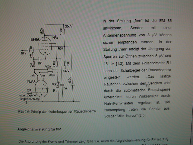

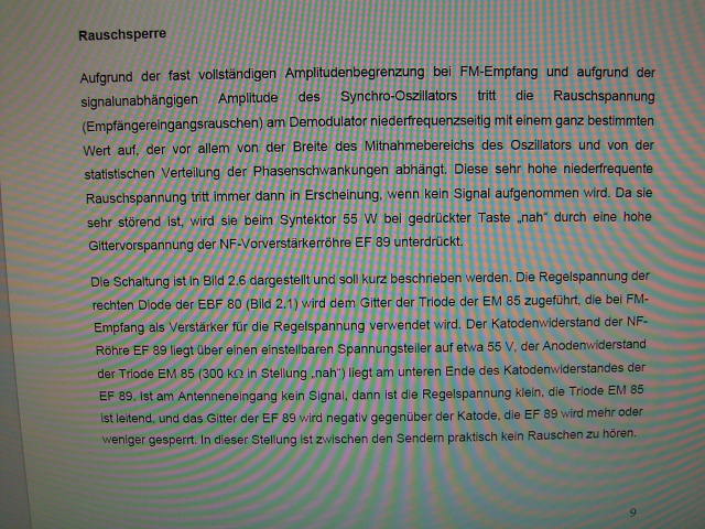

      Die letzten Tage habe ich mich mit dem Gerät ausgiebig befasst.Soweit ist die Funktion wieder hergestellt,allerdings macht hier die Rauschsperre Probleme,diese funktioniert so gut,daß sie nicht nur das Rauschen unterdrückt,sondern den zu empfangenden Sender gleich mit.
      Man kann diese an einem Poti entsprechend einstellen.Leider bin ich hier mit meinem Latein am Ende,auch nach etlichen Messungen im besagten Bereich und mehrfacher Überprüfung sämtlicher in Frage kommender Bauteile,konnte ich keinen Fehler feststellen.Möglicherweise muss so ein Gerät einen Neuabgleich bekommen.

      der sieht noch einwandfrei aus ! das der Trafo brummt macht,ausser das er eben brummt nichts weiter,aber wenn das Gerät noch nicht überholt ist würde ich es nicht weiter in Betrieb nehmen,die Stromaufnahme ist doch schon etwas höher,wie nach einer Instandsetzung,war bei meinem auch so.Abgesehen davon riskiert man Folgeschäden.Es ist allerdings auch nicht ganz auszuschliessen,daß das Brummen von einem Defekt am Trafo kommt.
