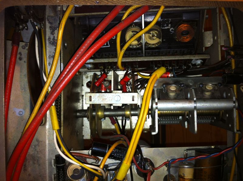

      Achims Bemerkung bzl. UKW-Abstimmteil des Drehkos hat mich neugierig gemacht. Falls möglich, versuche doch einmal, das besser erkennbar einzufangen.
      Weiter Gutes Gelingen bei diesem schönen Projekt !
      Hallo Eberhard,
      ich hoffe, daß Dir das Bild weiterhilft. Ansonsten sag mir bitte bescheid. Dann versuche ich mitte der Woche ein noch besseres Bild aufzunehmen.
      Gruß Udo

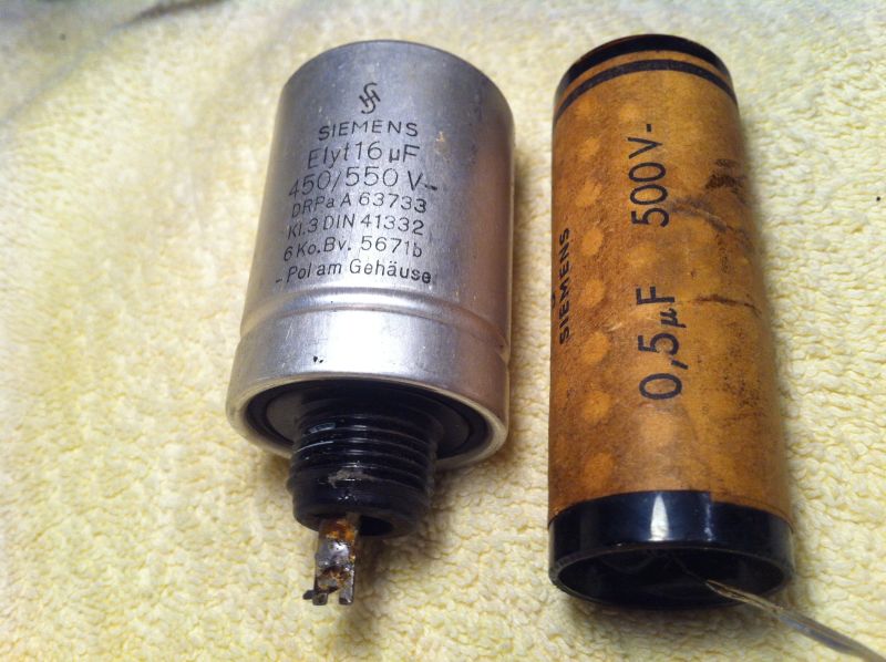

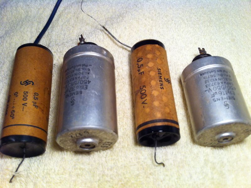

      auf den folgenden Bildern sieht man die enorme größe der Teerkondensatoren anno 1950. Hier im Vergleich mit den Becherelkos.
      Obwohl jede Spannungsstufe ja bekanntlich Geld kostet, hat man in diesem Radio sehr spannungsfeste Modelle mit 450V eingesetzt. Vielleicht auch weil Siemens selbst der Produzent war.
      Gruß Udo
      Elkos mit Kondensatoren zu vergleichen ist wie Äpfel mit Birnen...
      Alleine im Aufbau des Dielektrikums und der Struktur dessen liegen Welten !!
      Man beachte, dass Elkos grundsätzlich in der Bauform "rauh" hergestellt wurden, d.h. die Kondensatorplatten wurden absichtlich nicht glatt gehalten, um die Oberfläche und damit die Kapazität zu vergrößern.
      Will damit nur sagen, der Vergleich der Bilder täuscht den Unwissenden.
      Hallo Dieter und andere Interessierte,
      das sollte kein technischer Vergleich zwischen Elkos und Wickelkondensatoren sein.
      Vielmehr wollte ich anhand der danebenliegenden Elkos zeigen, wie weit die Miniaturisierung der Wickelkondensatoren heute fortgeschritten ist.
      Damals hatten sie noch (fast) die Größe von Becherelkos. Wie groß sie heute sind wissen wir ja.
      Vielleicht hätte ich das noch etwas besser verdeutlichen sollen.
      Nachtrag: Achim war schneller. Genau so ist es.
      Gruß Udo
