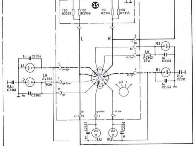

      Also verstehe ich das richtig: Du hast 4 Lautsprecherboxen gleichzeitig angeschlossen. In Position 1 des Wahlschalters hörst Du nichts, in Position "2" auch nichts und in Position "1+2" spielen alle 4 Lautsprecher?
      An welche 4 Buchsen hinten hast Du die 4 Lautsprecher hinten angeschlossen? Es gibt ja 3 Buchsenpaare.
      Du musst die Buchsen L1, R1, L2, R2 (Stereo 1 und Stereo 2) benutzen. Wenn das Dritte Paar (LQ, RQ) (Quadro) im Spiel ist, könnte es Probleme geben.
      Hier die Schaltung:
      Ich vermute, Du musst nur umstöpseln.
