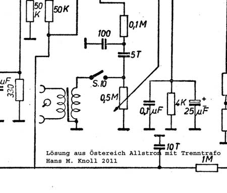

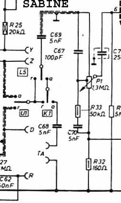

      Die Loesung von Philips zeige ich hier:
      Bei der SABINE 55/56 brummt es zwar nicht, weil die TA- Buchse direkt am Chassis liegt , nur bist Du tot dann brummt es auch nie mehr!
      Austria Lösung mit Trenntrafo an der TA. Buchse
      Diese Technik, ist die Einzige die sicher und brummfrei arbeitet.
