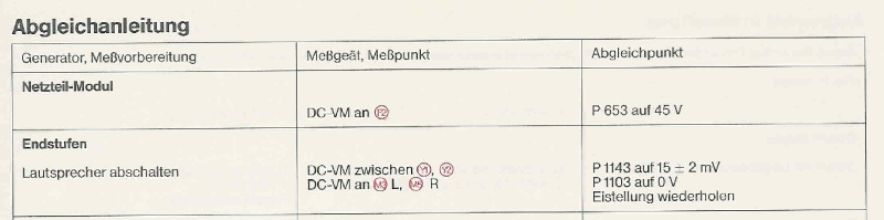

1. Januar 2012, 18:06 Hallo Oliver, Andreas hat recht. Konkret: folge erst mal dieser Abgleichanleitung, Schaltbild wirst du sicher haben, oder ? Gruß, Dieter Gruß, Dieter
