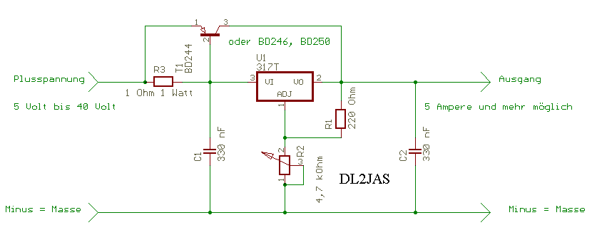

      Hier eine ähnliche Schaltung, die mehr Strom liefern kann:
      Der Transistor BDxxx muß ernsthaft gekühlt werden, er darf mit dem Gehäuse keinen elektrischen Kontakt zum LM317 haben!
      Entweder isoliert am selben Kühlkörper anschrauben oder zwei elektrisch getrennte Kühlkörper nehmen, der vom BDxxx muß deutlich größer sein.
