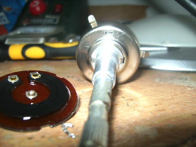

      Problem ist, er hat zwar laschen, ich kann ihn auch hinten ablösen. Jedoch bekomm ich die das Innere, sprich dort wo die Kohle sitzt nicht aus dem Gehäuse heraus. Die Laschen sind auf, aber es lässt sich nichtmal 1/10 mm bewegen.
      Ich werde mal den Trick mit dem heißmachen testen.

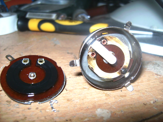

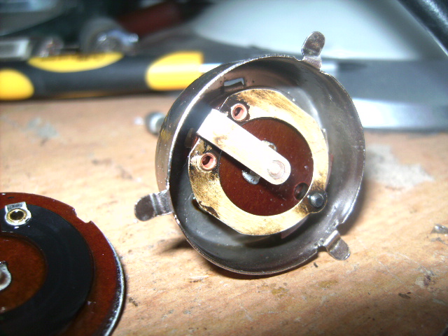

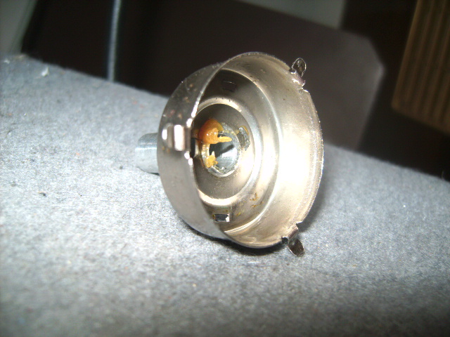

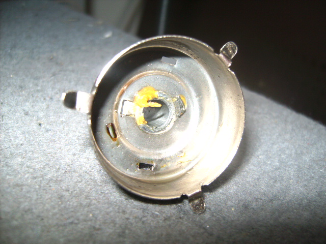

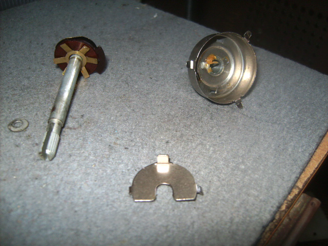

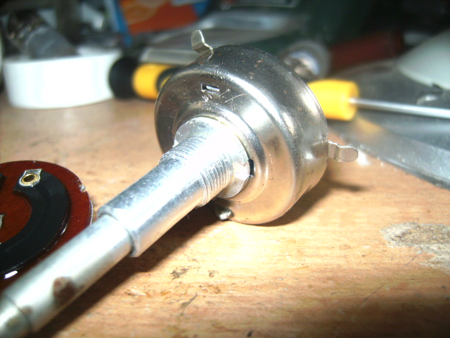

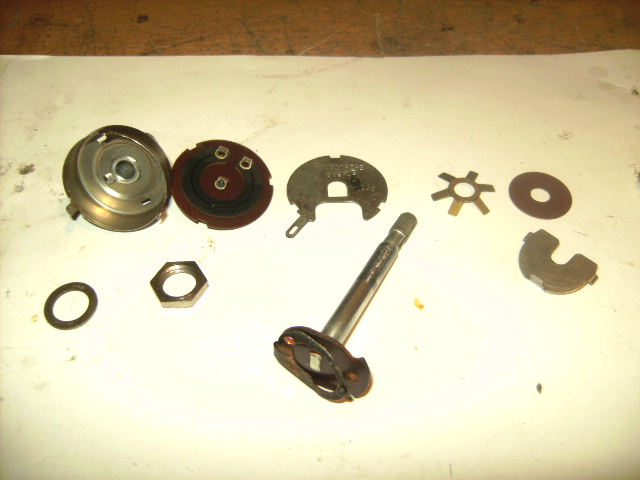

      Und hier die Einzelteile eines Einfach-Potentiometeres.
      Ich bin wie folgt vorgegangen:
      1) Auslöten
      2)Vorsichtig die Laschen hochbiegen!
      3)Rückdeckel und Pertinaxplatte mit Lötfahnen abnehmen und beiseite legen
      4) 2 weitere Laschen hochbiegen und jetzt die Achse erhitzen
      5) Achse samt Schleifer aus dem Gehäuse ziehen
      Dabei ACHTUNG! Die Schleifkohle ist nur lose eingesteckt, nicht verklebt etc und wir meist nur vom Druck gehalten. Deshalb die Arbeiten am besten auf weißem Papier ausführen, damit man sie im Falle wieder findet.
      6) Gründlichst reiningen und alles wieder in umgekehrter Reihenfolge zusammensetzen!
      Fertig.
      Gruß Ralf
