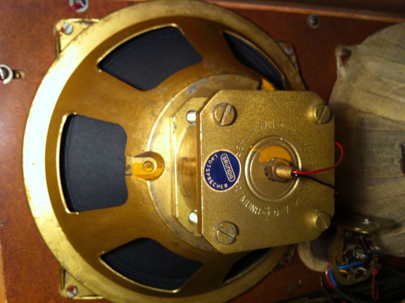

      die Korrosion der Lautsprecherkörbe ist bei den frühen Grundig-Geräten ein Problem. Meine Theorie darüber habe ich im 495W-Bericht niedergeschrieben. (Metallverunreinigung bei der Schmelze. Später standen die Geräte dann feucht).
      Auch bei meinem 5005 sind die Körbe leider weißlich aufgeblüht. Beim 495W, der mit Sicherheit feucht gestanden hat, ist komischerweise alles in Ordnung.
      Ich habe das weiße Pulver mit einem Glasfaserpinsel entfernt. Die goldfarbene Lackierung ist dabei weitestgehend erhalten geblieben -erstaunlich.
      Ein anschließendes abreiben mit Ballistol hat nochmal Besserung gebracht.

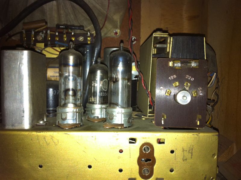

      weitere Chassisbilder folgen:
      Der Verkäufer des 5005 machte darauf aufmerksm, daß der Lautstärkeregler eine Macke hat und knackst. Er könne ihn aber leider nicht tauschen, da ihm das nötige know how fehlt. Er war der Meinung, daß ein neues Poti rein müsste.
      Wegen des schönen Gehäuses habe ich das Gerät trotzdem genommen.
      Nach reiflicher Überlegung habe ich es dann am Regeltrafo hochgefahren. Das Knacksen des Potis hörte sich fürchterlich an und ich vermutete, daß es tatsächlich einen größeren Defekt hat und ersetzt werden muß. Dann hätte ich ein Problem gehabt.
      Nach ausspülen des Potis mit Tuner 600 (natürlich bei ausgeschaltetem Radio), hin-und herbewegen der Achse und anschließender Wartezeit zum verdunsten des Mittels habe ich einen zweiten Einschaltversuch gestartet.
      Der 5005 legte mit enormer Lautstärke los. Das Poti funktionierte wieder. Ich war über die Klangfülle und Empfangsstärke auf UKW sehr überrascht. Es hatte ja noch keine Restaurierung stattgefunden.
      Und obwohl die Folie des Elektrostaten völlig zerfetzt war, wie sich später rausstellte, hat man ihn kaum vermisst.
      Ich freue mich auch darüber, daß der empfindliche Ausgangsübertrager bei diesem Gerät einwandfrei arbeitet.
      Warum der Trafo "so dicke Backen hat" ist mir ein Rätsel. Äußerlich ist kein Rost festzustellen.
      Hier sieht man deutlich die Lautsprecherkorrosion:
      Und hier derselbe Lautsprecher nach der Behandlung:

      auf einem der Bilder kann man aber Rostspuren am Netztrafo erkennen. Wahrscheinlich hat er den Gilb tief zwischen den Kernblechen, da kann man nicht viel machen. Da man kaum selbst die Bleche neu isolieren kann (koennte Kunststofflack gehen?), waere die beste Moeglichkeit, den Kern ganz zu ersetzen. Wenn man einen Trafo ohne "dicke Backen" haben will ;-), denn technisch ist es solange nicht notwendig, solange sich die Wirbelstromverluste nicht unzulaessig entwickelt haben.

      Um es ganz einfach zu sagen: wenn der Trafo nicht übermäßig heiß wird, haben auch dicke Backen nicht viel Unheil angerichtet. Häufig ist als Isolation eine Papierlage zwischen den Blechen, welche unter Feuchtigkeitseinfluß aufquellen kann. An den verschraubten Ecken sind die Schrauben stärker...

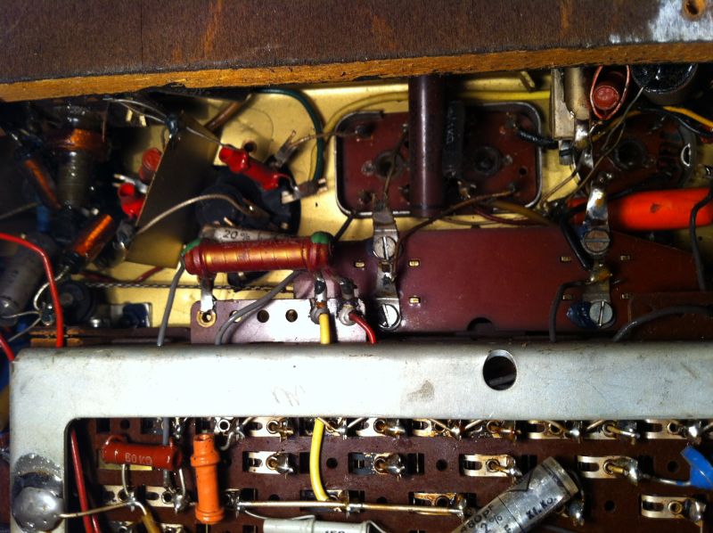

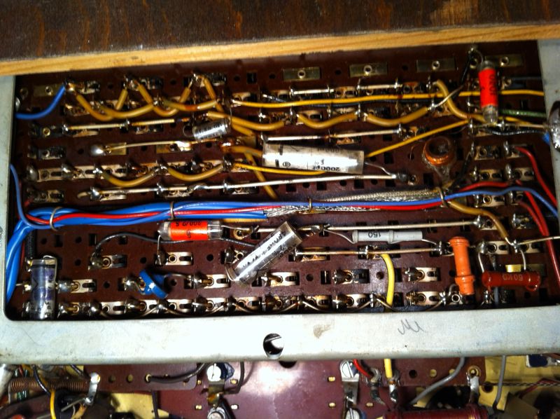

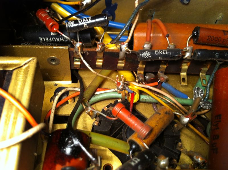

      heute geht es unter`s Chassis:
      Was auffällt ist die Enge die hier noch herrscht. Ein Bauteil sitzt neben dem anderen. Ein paar Jahre später waren die Chassis halb leer. Die beiden silberfarbenen Kondensatoren entsprechen schon der neuen Normenreihe. Sie wurden wohl mal im Rahmen einer Reparatur ersetzt.

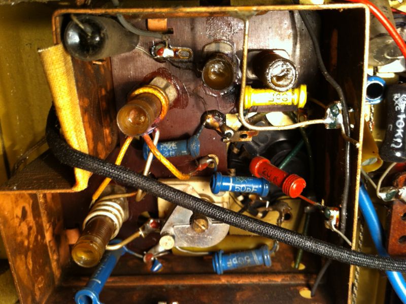

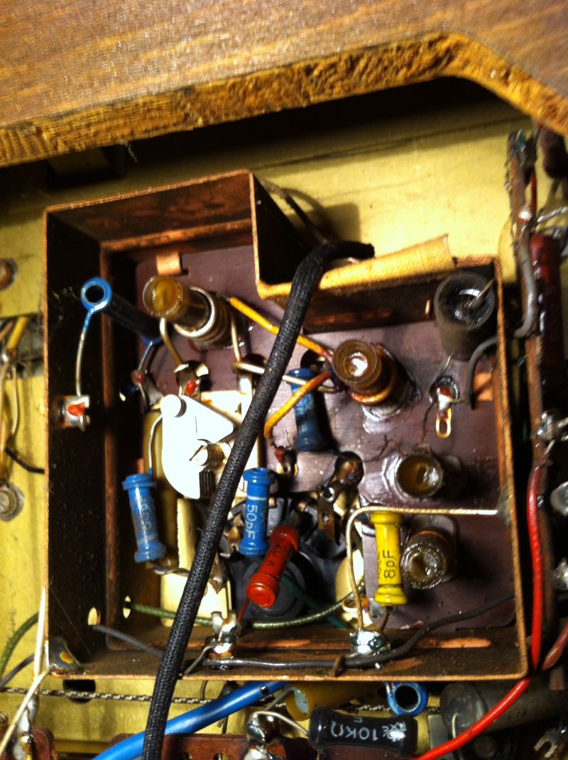

      Ein UKW-Kästchen in offener Bauweise sieht man nicht alle Tage:
      Im folgenden Bild ist ein kleiner Drehkondensator zu sehen. Wofür wird er benötigt?
      Gruß Udo
      ja, Lufttrimmer hat was. Diese Ausfuehrung ist auch teurer als die im LMK-Teil verwendeten Philips-Tauchtrimmer.
      Das UKW-Teil ist auch gemaess den damals verschaerften Stoerstrahlungsvorschriften gebaut worden, man hat eine Schirmwand drumherumgezogen. Zu beachten ist im UKW-Teil beim ZF-Filter der abgewinkelte Draht, der beidseitig an Masse liegt. Stoerstrahlung? Kopplung des Filters? Fuer den UKW-Drehko hat man die "kontaktlose" Variante aufgegeben, sie braucht auf dem Drehko auch reichlich Laenge, die nicht unbegrenzt zur Verfuegung steht. Fuer die anvisierte Lebensdauer sind auch die Schleiffedern gut, und sie funktionieren heute immer noch. Moeglicherweise reduziert der geerdete Rotor auch die Oszillatorausstrahlung.
