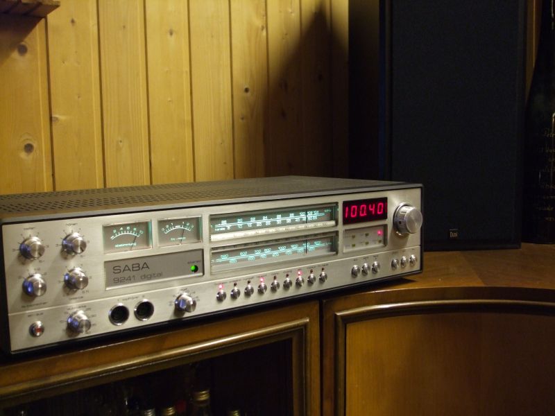

Nun zum 9241 digital.
Dieser zeigte beim ersten Startversuch keine Reaktion. Skalenbirnchen leuchteten, aber kein Ton, kein Empfang und die Digitalanzeige blieb auch tot.
Demnach war ein Fehler auf der Netzteilplatte zu vermuten.
Als allererstes wurden die Elkos getauscht, da diese schon stark rochen, sehr bissiger Geruch.
Wieder eingebaut zeigte sich immer noch keine Reaktion.
Also nachgemessen, keine Spannung an Gleichrichter D601 und D642.
Und da waren die Fehler schnell gefunden, R601 und R641 kaputt, ersetzt und siehe da, der 9241 gibt wieder Töne von sich
Und entgegen aller Erwartungen funktioniert die Digitalanzeige.
Eines finde ich jedoch seltsam: Steht im Katalog nicht UKW bis 108MHz? Wieso komme ich dann nur bis 106MHz?

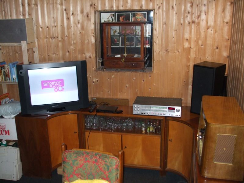

Nunja, jedenfalls steht der 9241 nun samt Playstation 2, Fernseher und Lautsprecherboxen im Keller, der 9241 ist am Fernseher angeschlossen, sodass Filme gucken gleich noch mehr Spaß macht
Neben der Dual Box hab ich noch eine Box angeschlossen, die notgedrungen selbstgebastelt ist, die alten Lautsprecher in dieser Lautsprecherbox waren alle hinüber, billiger Kram, hatten wir früher im Wohnzimmer stehen.
1 SABA "Greencone" mit 20cm und 2 Isophon Hochtöner und schon klingt es einigermaßen ordentlich, kann jedoch nicht mit der Dual Box mithalten.
Hier dann mal ein, zwei Bilder davon
