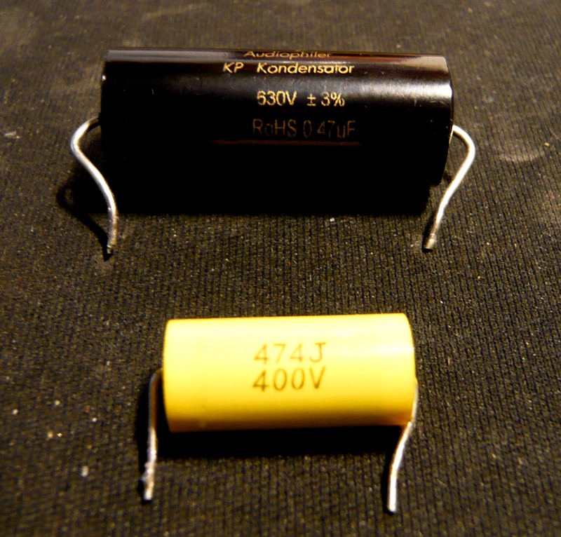

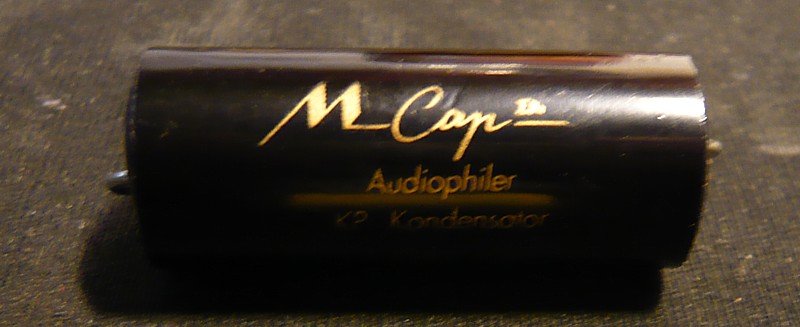

      ich erinnere mich da an eine Dynavox - Röhrenendstufe VR70E2 mit je 2 EL34 pro Kanal 35 Watt. Ein Freund bat mich die 4 Koppelkondensatoren der EL34 auszuwechseln, nicht weil die alten defekt waren, sondern um klangliche Verbesserungen zu erziehlen. Neue Kondensatoren vom Hersteller Munddorf M-Cap Audiophiler KP Kondensator 630V- 0,47µF hatte er schon besorgt.
      Originale Kondensatoren waren gelbe Chinaböller 400V- 0,47µF. Die M-Caps waren um einiges größer, was das befestigen auf der Platine nicht grade vereinfachte, spielt aber keine Rolle. Die Arbeiten waren erledigt, Verstärker gepüft und wieder beim Besitzer in betrieb. Leider nur 4 Wochen und der Verstärken stand wieder auf meinem Tisch, ein Kanal mit lautstarken Brumm, eine Endröhre glühte schön weinrot. neue Röhre rein, das gleich Spiel. Den zugehörigen Koppelkondensator hatte ich zuerst nicht in Verdacht, war ja fast neu und dazu noch mit höherer Spannungsfestigkeit. Eine Messung brachte folgendes Ergebnis, der Kondensator hatte vollen Gleichspannungsdurchgang. Wie man sieht geschieht das auch bei namhaften Herstellern, insofern man Munddorf dazu zählen darf, teuer genug war er ja 8,70 Euro.

      Zitat Herstellerseite:
      "Schließlich verhindert die hohe Massenträgheit
      das Resonieren des Wickels -
      zugunsten besserer Transparenz und
      Räumlichkeit.
      Der MCap® ZN Classic fi ndet vor allem da
      Verwendung, wo kleinste Signale verarbeitet
      werden."
      Ja ja - immer der Ärger mit den resonierenden Kondensatoren... ;)
      Vielleicht hat man das mit den Zinnfolien ja produktionstechnisch nicht so richtig im Griff.
      Möglich ist alles, ob das nun aus produktionstechnischen Gründen resultiert oder ob es schlichtweg ein Montags-Kondensator war, das lässt sich schlecht feststellen. Auf jeden fall spielt der Verstärker nun mehr als 2 Jahre mit diesen Kondensatoren ohne Probleme, der defekte wurde natürlich ausgewechselt.
      Ich wollte nur damit kundtun dass nicht nur die Gelben mit Fehlern behaftet sind. Das es bei den Gelben öffters vorkommt liegt wohl daran dass sie aus finanziellen Gründen häufiger verwendet werden, prozentual gesehen von den Fertigungsmengen wird es sich wohl die Waage halten.
