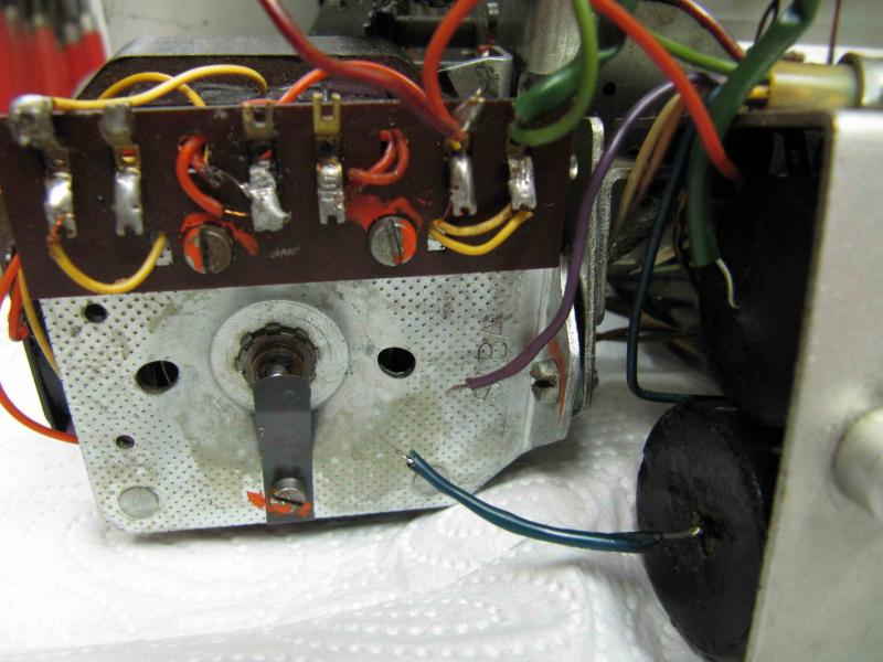

      Sorry, ich brauche Hilfe bei meinem Saba Meersburg 6-3. Ich habe den Motor (Sender) gereinigt, leider sind mir bei der Arbeit mehrere Kabel vom Motoranschlussbrett abgebrochen. Kann mir jemand helfen die komplette Anschlussschaltung des Motors zu erklären.
      Einmal ist ein lilafarbenes Kabel und das Kabel vom Kondensator 0,35 abgebrochen. Kann mir vielleicht jemand sagen, wo die beiden Kabel angeschlossen werden.
      http://saba-forum.dl2jas.com/bildupload/IMG_0535-1.jpg
      http://saba-forum.dl2jas.com/bildupload/IMG_0537-1.jpg
      Für eine schnelle Hilfe wäre ich sehr dankbar.

      Hallo Horst,
      hier ein original Foto von den Motoranschlüssen. Bevor du dein Gerät aber ersthaft in Betrieb nehmen kannst, solltest du die beiden dicken Kondensatoren wechslen. Das gleiche gilt für die restlichen im Gerät befindlichen Teerkondensatoren. Andernfalls wirst du nicht viel Freude mit dem Gerät haben...
      Da offensichtlich kein Interesse besteht, habe ich das Bild wieder deaktiviert. Kann es aber auf Nachfrage erneut einstellen.
