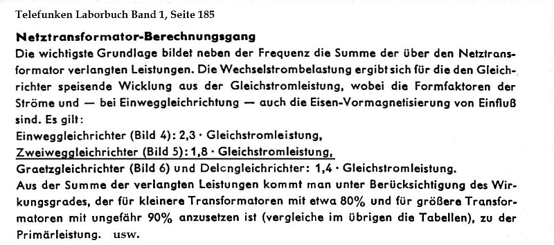

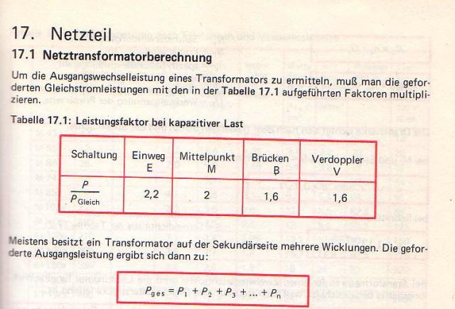

      EDIT: Hallo Peter, um nicht den roten Faden verloren gehen zu lassen,
      editiere ich hier herein.
      Ich denke jetzt ist die Festellung eindeutig, falls sie es vorher auch war, dann bitte ich um Entschuldigung.
      Um die notwendige Gleichstromleistung bereitstellen zu koennen, muss die Typenleistung des Trafos um den genannten Faktor groesser sein.
      Diese Leistung ist eine fiktive. Die Formel beziehen sich auf eine Temperaturerhoehung von 55° Kelvin oder ° Cel.
      Damit das eingehalten werden kann, muss der Trafo rein vom Format her groesser sein.
      Wenn Du Peter das schon immer so gedacht hattest,
      geht die Runde an Dich.
      Sorry sagt der Hans
      Hallo allerseits,
      ich habe noch im Telefunken Laborbuch nachgeschaut. Auch dort steht, was ich meinte. Wegen der unterschiedlichen Formfaktoren des Stromes, abhängig von der gewählten Gleichrichterschaltung ergeben sich unterschiedliche Verluste im Trafo. Dies muß bei der Wahl des Trafos berücksichtigt werden. Bei Telefunken ist der Faktor für Mittelpunktgleichrichtung (Zweiweggleichrichtung) jedoch nicht mit 2,38 sondern nur 1,8 angegeben - und ist damit eine etwas "userfreundlichere" Variante. Siehe folgenden Auszug:
      Hallo Hans, genau das meinte ich, wahrscheinlich hatte ich mich etwas ungeschickt ausgedrückt - Danke für Deine Anregungen.
