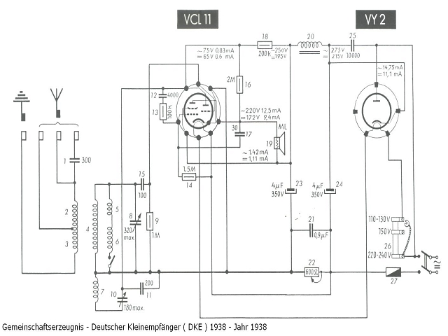

Was ich aber nach 8 Minuten grübeln überm Schaltplan nicht verstehe, ist was du mit "Die Gleichrichterstrecke in der VY 2 ist abgetrennt" meinst.
Im Schaltplan ist doch alles ganz normal und nichts abgetrennt.
Bitte seit nicht sauer, ich versuche nur eure Denkfolgen zu verstehen und ich bin ja bei Röhrengeräten auch noch ein absoluter Neuling

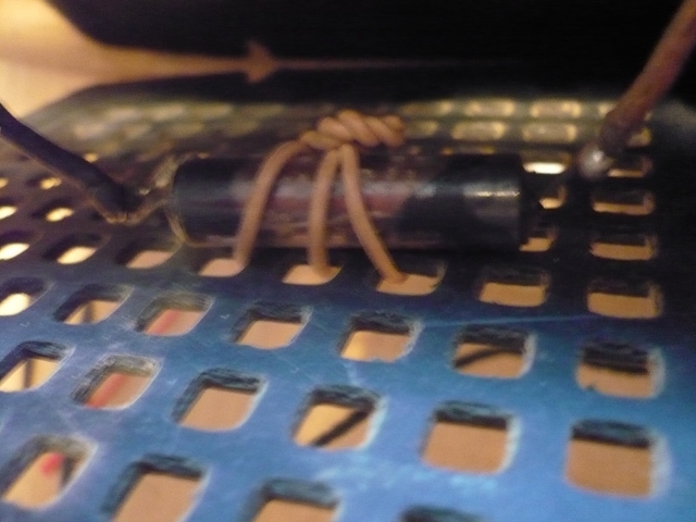

Edit: Welche Sicherung muss eigentlich rein? Momentan ist eine mit 1,25A verbaut, ich kann aber nicht glauben, dass das Ding 275W frisst. Hier steht ein Mal, das eine mit 0,2A rein gehört. -
verstehe ich Dich richtig?

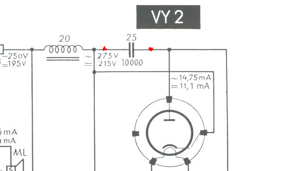

Die Gleichrichterstrecke der Röhre VY2 war defekt und wurde daher durch den Selengleichrichter ersetzt. Also ist der nicht original.
Die Heizung der Röhre VY2 funktionierte noch und dient gleichzeitig als Sicherung.
Wenn die Röhre ganz raus soll, dann Ersatz der Heizung durch einen 600 Ohm Widerstand.

Danke Hans und Wolfgang,
jetzt hab' ich es auch verstanden! Ich dachte mir schon, das es wohl so sein muss, aber jetzt habe ich es verstanden.
Was ich bloß nicht verstehe, die VY2 sieht aus wie neu, auch innen. Nirgends ist irgendetwas "Abgebschmolzen".
Edit: Bevor ich es wieder vergesse. Was ist jetzt eigentlich mit der Sicherung? Welche muss in das Gerät rein? Im Internet gibt es andauernd andere Angaben. Momentan ist eine mir 1,25A eingebaut.

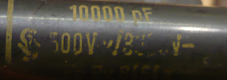

Lediglich beim Kondensator mit 10.000pF weiß ich nicht welchen ich nehmen soll, da ich die Beschriftung nicht mehr richtig entziffern kann. Ich lese darauf 500V~/3000V=. Ich finde aber nirgends Folienkondensatoren die 3000V aushalten.

10.000pF/500V~;3000V= durch FKP1 10nF/700V~;2000V=

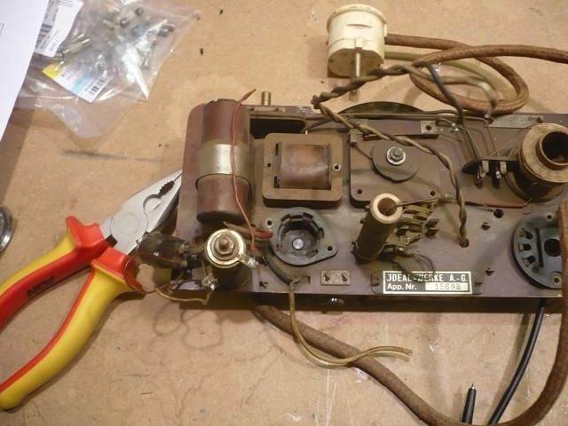

So, gestern sind die Teile gekommen und heute werden sie eingelötet. (Dabei bleiben die alten natürlich im Radio und werden nur an einer Seite abgelötet.
Ich schreibe euch wieder, wenn alles fertig ist.
Ach ja, muss ich noch irgendetwas beachten, oder kann ich das Radio schon einschalten, wenn die Kondensatoren gewechselt wurden? -
Hallo Alex,
Du willst damit die Originalität wahren. Ich mache das auch gerne, befülle die alten Kondensatoren dazu neu. Aber niemals zu Lasten der elektrischen Sicherheit.
Ich habe Bedenken, daß die einseitig abgezwickten Bauteile einen Kurzschluß verursachen könnten wenn sie sich ungewollt verbiegen z.B. bei Messungen oder anderen Arbeiten am Chassis.
Außerdem entsteht eine gewisse Unübersichtlichkeit durch die doppelte Anzahl an Kondensatoren.
Gruß Udo -
Dabei fehlt dann nur noch der Hinweis, auf die Art könne man jederzeit einen Rückbau vornehmen. Ich möchte hier niemandem zunahe treten, aber was soll das? Udo ist mit seiner Meinung völlig im Recht, entweder man macht das Radio spielbereit, dann hat der alte Schrott in dem Gerät nichts mehr zu suchen. Oder ich belasse es im Originalzustand und stelle es als reines Schauobjekt auf. Beides zusammen geht nicht.

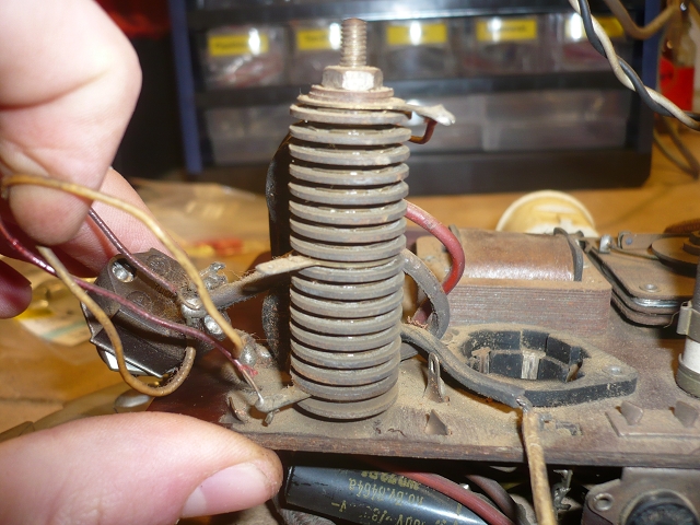

Lade- und Siebelko wurden bereits ersetzt.
Denkst du wiklich der Säulenselengleichrichter muss raus?
Ich habe nämlich keine Vorwiderstände hier.
Zumindest zum testen könnten wir ja einschalten, oder?
Edit: Sicherung war eine falsche drinnen (1,25A). Welche muss denn rein?
Otto hat geschrieben, dass 0,5A passen müsste.
