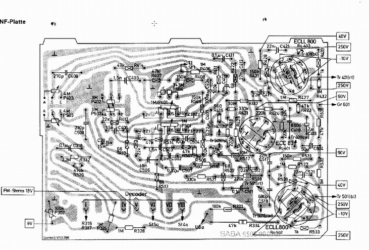

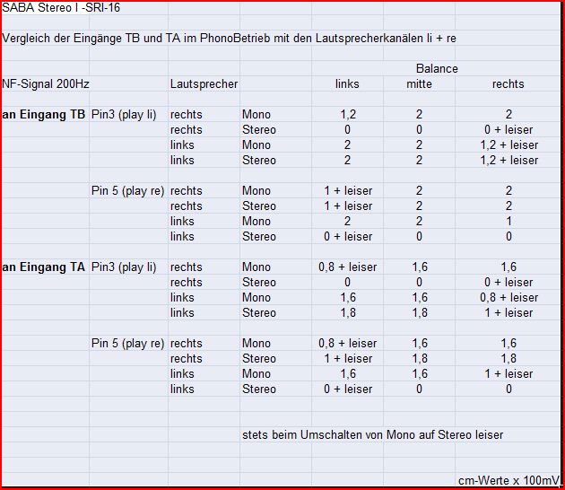

      auf der NF-Platte sind nun alle Fehler behoben.
      Die Spannungen stimmen und das Kratzen wurde durch Röhrentausch einer der ECLL800 behoben.
      Im Monobetrieb gibt es bezüglich Rauschen, Brummen u. Klang absolut nichts zu beanstanden.
      Der Punkt, der aber noch nervt ist, dass bei Betätigung der Stereo-Taste die Lautstärke zurückgeht und der brilliante, vollvolumige Klang von einem dumpfen, flachen Klang abgelöst wird.
      Hat jemand eine Idee?
      MfG
      Fred

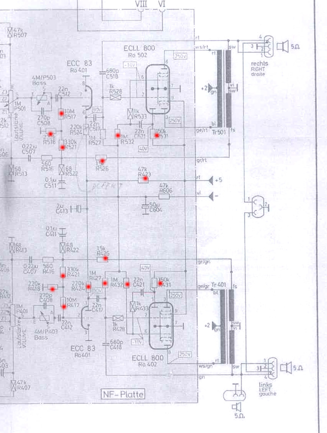

      Hallo Heino, hallo Forum.
      Wie das Schaltbild zeigt, gibt es eine Plusspannung #<3> und eine #<4>
      # <3> wird nur bei „aus“ abgeschaltet, # <4> jedoch bei TA
      Es waere somit ganz einfach gewesen, den Leuchtschirm statt an <3> an <4> zu legen, damit waere das Sichtfeld gross und klein finster.
      Weil pin 2 der EMM via Leitung <K> mit dem Decoder verbunden bleibt, wird das wohl Probleme gemacht haben.
      Nachdem sich die Frage nur auf ein unbekanntes Geraet bezieht und auserdem allgemeiner Natur ist, sehe ich keinen Grund der Sache langwierig auf den Grund zu gehen. Somit komme ich zu dem Schluss, der Entwickler wird gewusst haben warum das so geloest wurde.
      Wer will kann das ja ausweiten.
      Schaltbildauszug.
