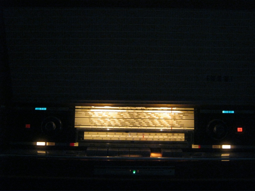

      ich möchte euch meine zwei Neuzugänge vorstellen, einen Freiburg Vollautomatik 14 Stereo und einen Meersburg 9 Vollautomatik. Beide sind aus erster Hand von meinem Großvater. Der Freiburg stand bis vor einem halben Jahr noch bei meinen alten Herrschaften im Esszimmer bis er dann auch wie der Meersburg unter einer Decke auf dem Speicher abgestellt wurde :( . Äußerlich zeigt sich der Freiburg im besten Zustand, ohne Kratzer und so weiter. Natürlich bedeckt das Innenleben eine schöne Staubschicht. Verkaufsanhänger und Sicherungstütchen hängen am Gerät.
      Das Radio spielt ,die Sender lassen sich scharf einstellen mit der Automatik.
      Leider läst sich die Automatik nicht ausschalten, der Schalter rastet nicht ein. Auch die Stereotaste rastet leider nicht ein. Ich gehe jetzt mal davon aus das die Tasten verharzt sind. Die Lampe der UKW-Taste ist auch defekt aber das ist ja kein großes Problem. Ach ja noch was zum Weinen. Es war sogar eine Fernbedinung für das Radio da, aber da mein Mütterlein nicht wußte was das für ein Teil war, ist es beim Wohnung räumen meiner Großeltern in die Tonne gewandert :shock:. Ich habe ihr mal erzählt wie gesucht diese Teile sind. Antwort: Ach Du S......
      Ja der zweite ist ein Meersburg 9 Vollautomatik. Das Gerät spielt auch.
      Auch hier ist das Gehäuse noch in einem guten Zustand , es gehört etwas aufpoliert. Die Abdeckleiste für die Tasten, Höhen und Tiefen ist etwas über den Drehreglern abgenutzt. Hier gibt es Probleme mit der Sendereinstellung, die Automatik funktioniert aber leider gehen beide Skalenzeiger gleichzeitig. Ich tippe jetzt mal auf die Kupplung, die nicht mehr trennt. ( Habe da gestern was darüber gelesen). Natürlich ist auch der Meersburg innen ziemlich verstaubt. Ich habe ich die Geräte nur kurz ausprobiert. Demnächst werden sie gereinigt und mit hoffendlich eurer Hilfe wieder auf Vordermann gebracht. Hier ein paar Bilder

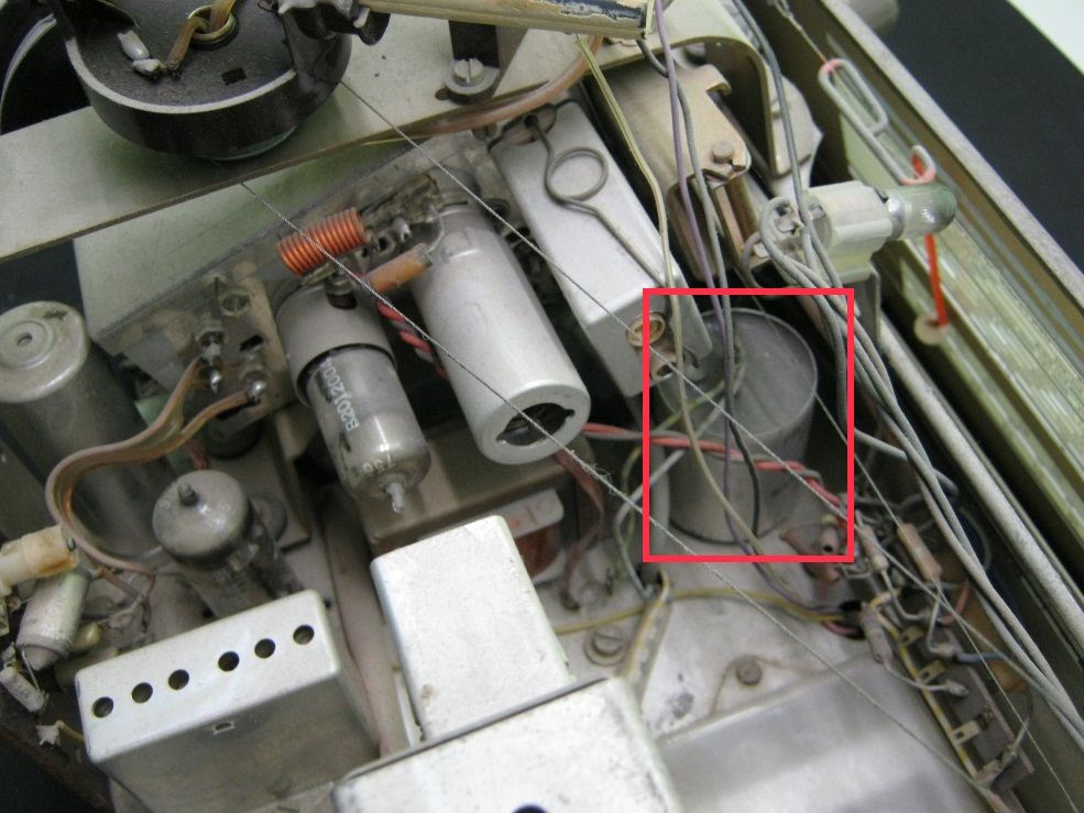

      ich habe heute angefangen den Freiburg14 zu zerlegen und erstmal zu reinigen. Von außen hat er gut angesehen. Beim zerlegen sieht man dann aber doch wo die Problemzonen in Sachen Schmutz sind. Das Chassis ist nach dem Absaugen schon recht ansehnlich. Es lag nur eine fast 50jährige dicke Staubschicht ohne Fett oder Nikotin darauf. Den Rest werde ich versuchen auszublasen und mit Isoprop reinigen. Auf der Unterseite sieht alles aus wie neu. Der Sicherungshalter und die Sicherung haben ihr Leben gelebt. Man kann es kaum glauben das die Schalter für den Motorsuchlauf bei der Verschmutzung noch funktionieren. Ich habe ein paar Kondensatoren die zur Teerfraktion gehören könnten entdeckt so wie ich gelesen habe sollten die Teile ja auf jeden Fall raus oder? In der Mitte sind diese 2 Coils sie gehen etwas schwergängig, aber ich denke nach der Reinigung werden diese auch wieder ihre Arbeit verrichten.

      Teer Kondensator?

      Die Elkos könntest noch tauschen.

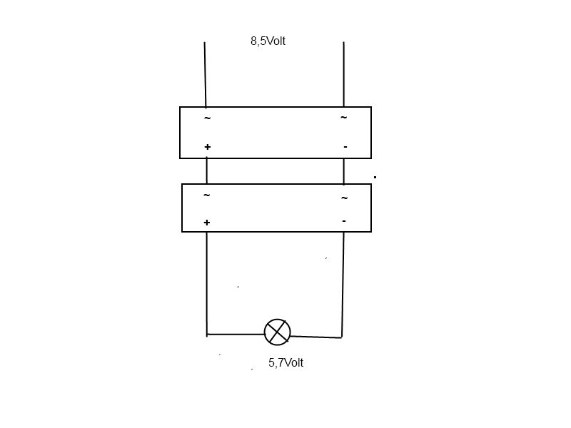

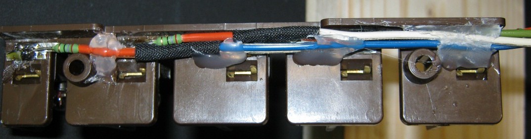

      Das mit den Gleichrichtern ist eventuell nicht sofort verständlich, wohl aber mit dem Vorwiderstand, damit das Lämpchen 6 Volt an 8,5 Volt angeschlossen werden kann.
      Dioden haben einen halbwegs konstanten Spannungsabfall, etwa 0,7 Volt. Bei einem Brückengleichrichter Silizium werden immer zwei Dioden durchflossen, ergibt einen Spannungsabfall von 1,4 Volt. Da ist es egal, ob am Eingang des Gleichrichters Wechsel- oder Gleichspannung anliegt. Zwei Gleichrichter hintereinander ergeben dann einen Spannungsabfall von 2,8 Volt.
      8,5 Volt minus 2,8 Volt gleich 5,7 Volt passt bei einem Lämpchen 6 Volt ganz gut.
      Vorteil der Lösung mit Gleichrichtern ist, daß man unterschiedlich viele Lämpchen daran betreiben kann. Wählt man die Lösung Vorwiderstand, muß man jedem Lämpchen einen Vorwiderstand gönnen.
