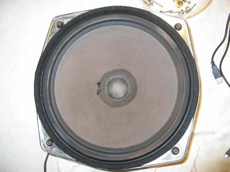

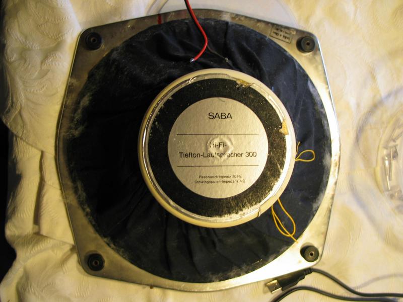

      Hallo, eure Tipps waren sehr hilfreich. Leider ist mein TieftonChassis defekt.
      Nun bin ich auf der Suche. Vielleicht hat jemand von Euch ein Ersatzteil?
      Es befindet sich folgende Aufschrift auf dem Aufkleber:
      -Hifi Tiefton Lautsprecher 300, 4Ohm Resonanzfrequenz 20 HZ-
      Aufgestempelt ist folgende Nummer5098.530.002
      Ich wollte noch Fotos einstellen, aber da mache ich noch was falsch.
      Ich würde euch auch die Fotos per PM senden, da weiß ich wie das geht.

      Hallo Ingmar,
      ganz einfach wird es nicht sein, etwas Adäquates als Ersatz zu finden. Lautsprecher dieser Art werden heute nur noch recht selten gebaut. Der SABA Teiftöner mit seiner Schallöffnung von 280mm, einer recht kleinen Schwingspule (37mm) und der sehr niedrigen Resonanzfrequenz ist an die geschlossene Box genau angepasst. Irgendwie erinnert er mich frappierend an die alte Heco-Reihe, kommt wahrscheinlich aus dem selben Stall...
      Ich stöbere mal, das Erste, was mir dazu einfällt, ist der Visaton W300S, den gibt es auch in 4 Ohm, er hat eine sehr niedrige Resonanzfrequenz, bräuchte eigentlich ein etwas größeres Gehäuse, aber das sollte nicht viel ausmachen. Allerdings kostet der schon um die 120 Euronen, für das Gebotene ist er aber ein Schnäppchen.
      Wei gesagt, ich suche nochmal kurz nach geeigneten günstigen Lautsprechern, von diesen Car-Subwoofern solltest Du aber Abstand nehmen, die passen dafür gar nicht.
      Hallo Ingmar, Heiner,
      ich denke schon, daß es einen Versuch wert ist, ein anderes Chassis einzusetzen. Persönlich sehe ich immer das Problem ein recht altes Chassis wieder gegen ein genauso altes zu ersetzen. Besonders diese auf extrem niedrige Resonanzferquenz gezüchteten Lautsprecher bekommen im Alter immer wieder Probleme. Durch die extrem weiche und nachgiebige Zentrierspinne und die weiche Gummisicke kommt es immer wieder zum Durchhängen und damit zu taumelnder Membran => die Schwingspule kann anschlagen und "kratzen".
      Vielleicht ein Tip an Ingmar: Dreh' den Lautsprecher mal um 180 Grad (Anschlüsse nach unten) und lass die Box etwas spielen, vielleicht tritt eine Änderung ein. Ob so etwas auf lange Dauer ist, da bin ich mir nicht sicher, einen Versuch ist es aber Wert.
