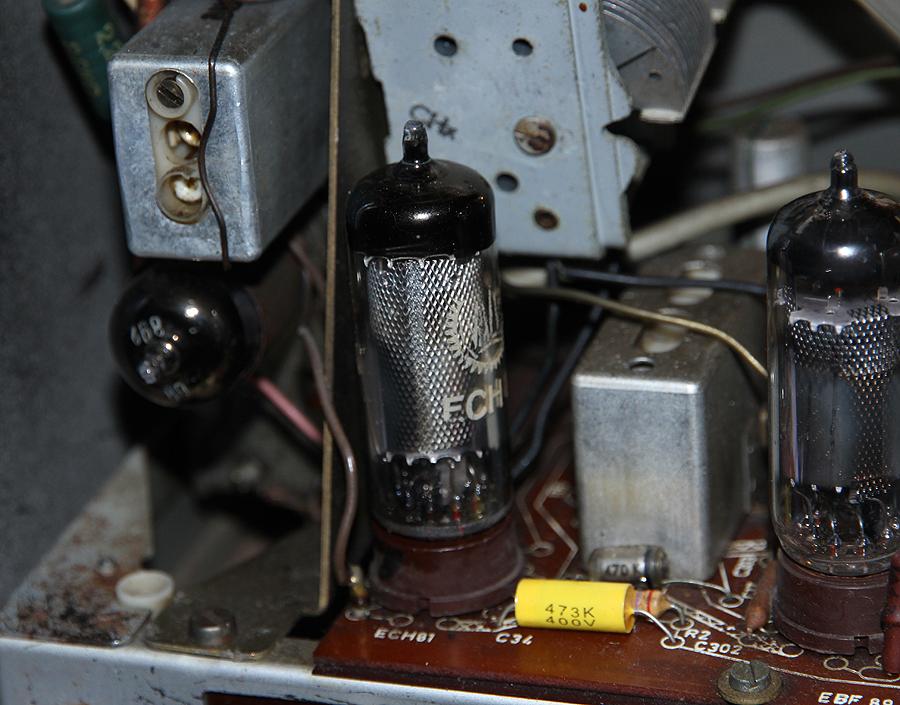

Seit langem spielt hier täglich eine SABA Sabine auf. Vor ein paar Monaten aber, zierte sie sich ... möglicherweise hätte man dem Gerät keinen Frauennamen geben sollen
Zum Glück war gerade der Semih zu Gast hier und der fand die Ursache: einmal mit dem Schraubenzieher gegen die richtige Röhre gedonnert und schon lebt das Gerät wieder.
Es handelt sich dabei um die Röhre links (ECH81). Wir haben dann die Kontakte gereinigt und wirklich alles getan, um Kontaktprobleme für die nächsten Jahrhunderte auszuschliessen.
Doch nun meint die Gute, sie bräuchte wieder einen freundlichen Klapps :oah: Die Röhre leuchtet übrigens auch ohne besagte Nachhilfe. An der Röhre kann ich sonst wackeln etc., aber es ist dieser Schlag mit dem Schraubendreher, den sie braucht. Kann man nun davon ausgehen, dass die Röhre defekt ist und wenn ja, hat jemand zufällig superpreiswerten Ersatz für mich herumliegen?
