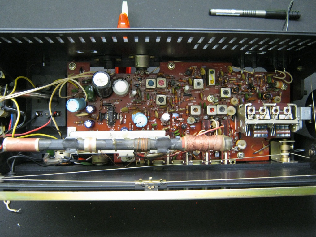

      werde mal den thread wieder zum Leben erwecken und gleichzeitig beenden.
      Nachdem mir Henri den nur brummenden Donau für 5 EUR geschickt hat, trällert er jetzt wieder mit erstaunlichen Empfangs- und Klangeigenschaften auf dem Arbeitszimmerregal.
      Aber nacheinander im Einzelnen:
      Nachdem alle Spannungen in Ordnung waren, die Leistungsaufnahme aber mit lediglich 1,5 Watt weit diesseits des Sollwertes lag, ging der Schwerpunkt Richtung NF-IC.
      Siehe da, keine Einspeisung von Signal am Poti möglich, Elkos durch die Bank in Ordnung, also IC getauscht.
      Da kein Abgleich nötig ist, konnte das Radio nach der Innenreinigung wieder seinem eigentlichen Zweck nachgehen.
      Fazit: 1 Stunde Arbeit und 1 EUR Bauteile. Die kleinen Dinger sind halt sehr servicefreundlich...
      Ach ja: irgendein Bastler hat bereits an der Stelle herum gebraten. Einbrände vom Heizelement eines Lötkolbens im Gehäuseboden und in Kabelisolierungen bezeugen dies. Zudem war das alte IC ohne Beschriftung und mit einem seltsamen Kühlkörper bestückt. Vielleicht war es nicht das Original-IC und gar nicht defekt ?? Aber das läßt sich nicht mehr herausfinden...
