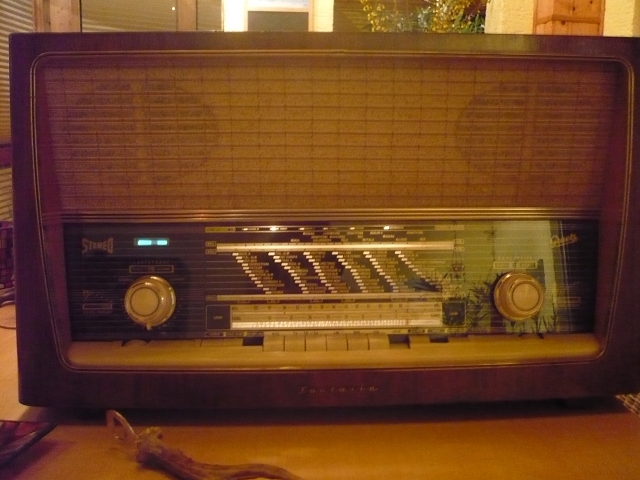

Graetz Fantasia 822
Ach ja, das hätte ich jetzt fast vergessen:

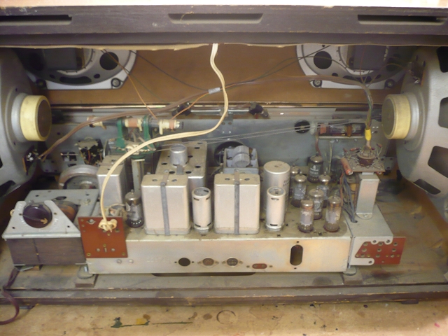

Das komische Brummen ist mit dem Tausch der defekten Röhre verschwunden.
Es ist aber gerade wieder eine über den Jordan gesprungen.
Das Radio fing plötzlich an regelmäßig zu knacken im Abstand von ca. 0,5s.
Als ich es aufgemacht habe, hat man den Fehler sofort gesehen: Eine der vier EL95 erzeugte blaue Blitze im inneren.
Ich werde also diesmal gleich zwei bestellen, man weiß ja schließlich nie.
Ich nehme an die Röhre hat Luft gezogen, oder? -
